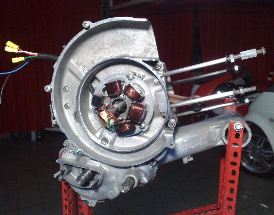

aggiornamento del week-end; purtroppo dato il tempo sono cotretto a lavorare con la luce artificiale del garage, spero che comunque le foto rendano
rimontato statore rigenerato:
82,54 KB

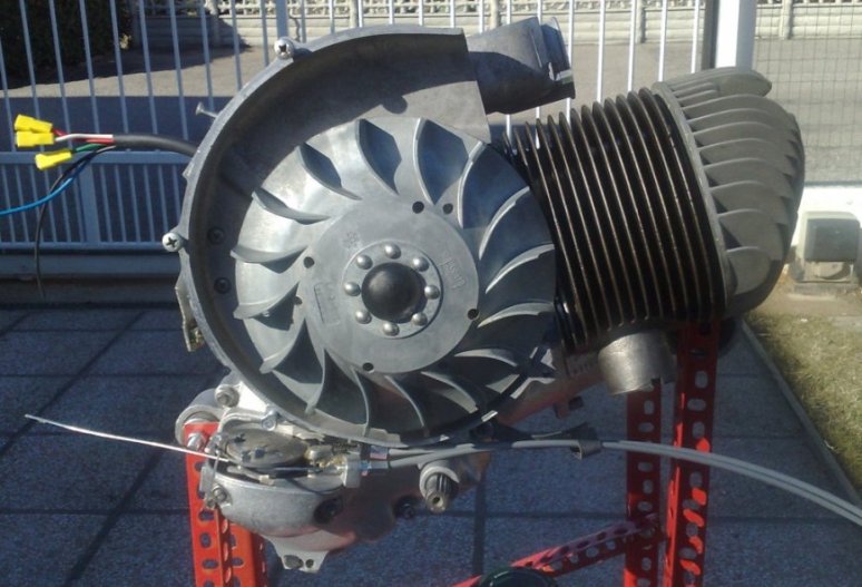

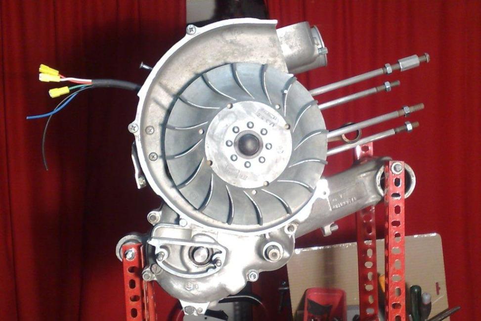

rimontato volano...sgrassato, sverniciato e pulito
poi dietro si vede la scatola carburo
80,6 KB

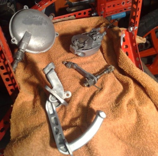

ed infine ho messo a mollo nel solvente alcuni particolari: ecco il risultato
82,41 KB

Inserito il - 09/02/2009 : 09:46:28  Mostra Profilo  Visita l'Homepage di poeta  Clicca per vedere l'indirizzo MSN di poeta Invia a poeta un Messaggio Privato
cambia gli O-RING del perno di tiro del freno post se li hai messi a mollo nel diluente....

Inserito il - 09/02/2009 : 10:01:43  Mostra Profilo Invia a n/a un Messaggio Privato
certo certo...ho già il kit guarnizioni motore e o-ring a casa.
in effetti dopo mezza giornata nel solvente i due anellini hanno assunto dimensioni mostruose !!!!!

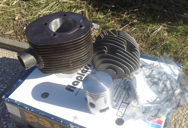

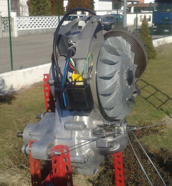

finalmente è arrivato il gruppo termico dalla rettifica, così oggi approfittando della bella giornata mi sono portato avanti con i lavori
79,7 KB
64,17 KB

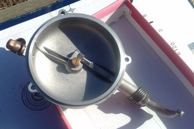

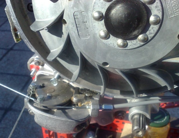

selettore pulito ed ingrassato
75,71 KB

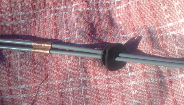

cambio cavi/guaine...
89,49 KB
comnado e coperchio frizione puliti e sgrassati
51,86 KB
vista del gt montato
85,95 KB
e per ultima bobina nuova
78,78 KB
chi vespa mangia le meellleeeeeee
Inserito il - 15/02/2009 : 19:17:58  Mostra Profilo Invia a robert16fj un Messaggio Privato
wow complimenti anche da parte mia fa piacere vedere il lavoro di restauro su una "sorellona"

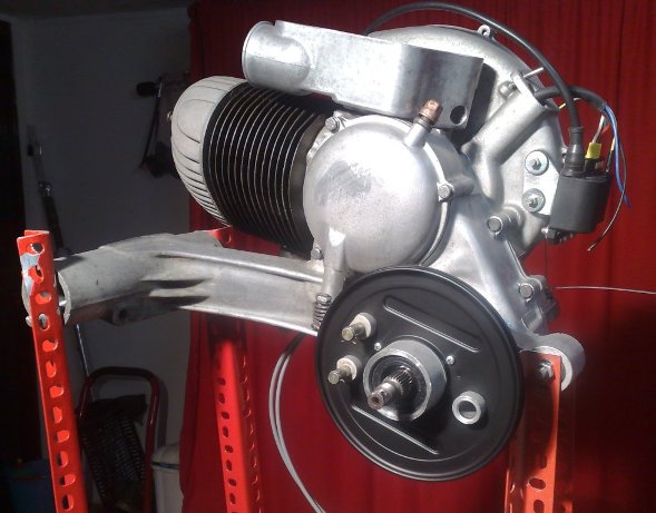

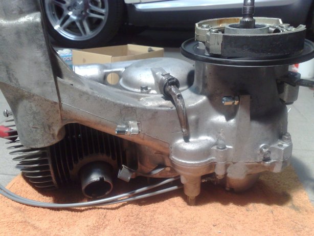

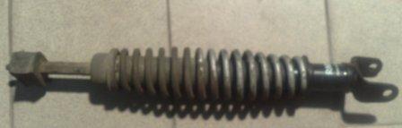

aggiornamento dei lavori:
foto sfocata...ma rende l'idea dello stato terrificante in cui si trova l'ammortizzatore posteriore (segni di vernice...)
12,4 KB

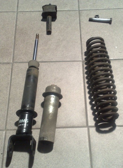

eccolo smontato...adesso è tutto a mollo nel solvente
74,09 KB

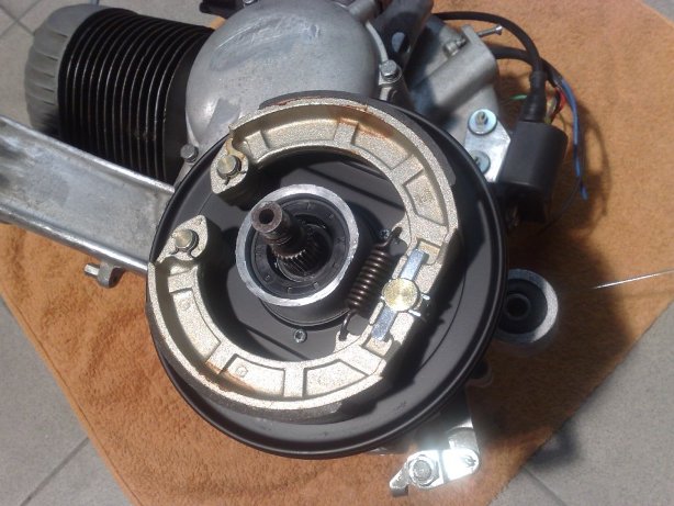

aggiornamenti anche del motore
paraolio e guarnizioni nuove
56,78 KB
ganasce nuove
68,78 KB
da già che c'ero ho messo dei nuovi passacavi
60,96 KB
che ne dite?

Inserito il - 18/02/2009 : 00:57:09  Mostra Profilo Invia a imported_LI_a un Messaggio Privato
le ganasce intagliale con un seghetto...se cosi fai non fishiano e sono autopulenti....
