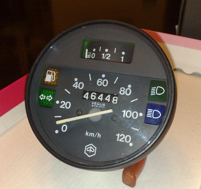

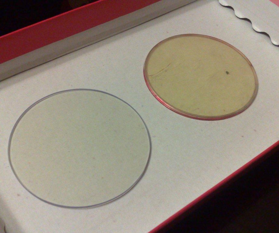

ecco la strumentazione dopo la rinfrescatina:
81,94 KB
plexy vecchio (originale) vs nuovo:
71,96 KB

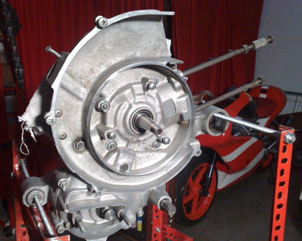

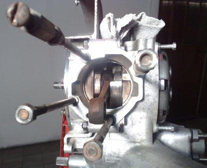

ieri sera ho smontato volano, statore e pistone...e dato una bella sgrassata
120,42 KB
26,95 KB

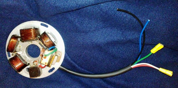

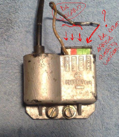

adesso una domandina per voi:
ieri smontando lo statore ho visto che da essono partono e fili che vanno alla bobina e due che vanno all'impianto elettrico.
La bobina riceve un altro filo verde che mi si è spezzato durante le prime fasi dello smontaggio...da dove arriva?
il cavo è verde con lo spinotto bianco...
63,15 KB

per il contachilometri, con un restauro così impegnativo, dal momento che lo hai aperto, l'avrei azzerato
non ci sarebbe voluto molto, ormai era già aperto, solo un gioco di pazienza.

per il filo che ti si è rotto in arrivo alla bobina, ti conviene prendere dei fili nuovi e cambiare tutte le uscite
dallo statore, dal momento che hai aperto tutto è meglio piuttosto che lesinare ed avere problemi tra breve.
Caxarola, non sapevo che le bobine del PX200 le facessero alla Plessey, ex Arco, poi Plessey, poi Emhart, poi Arcotronics, poi cassa integrazione (purtroppo) di Sasso Marconi!!!

ciao devo chiederti un pò d cose riguardo il contakm...come hai fatto?!!!!io ho lo stesso problema che ho cercato di rattoppare con un pò d silicone trasparente nei buchini...come hai fatto ad estrarre la ghiera così perfetta?e come pensi d richiuderla?il vetrino originale nn è un pò bombato?un altra cosa come hai fatto a smontarlo tutto?se puoi dammi + info possibili così provvedo a sistemarlo anch'io...
grazie e buon restauro!
ti dirò che è stato abbastanza semplice;la ghiera l'ho levata con un piccolo cacciavite a taglio, con un pò di pazienza si riesce ad allargare alla base senza rovinarla.ho già provato a richiuderla, praticamente ho smussato l'angolino del supporto così da poter richiudere la ghiera "picchiettandola", dovrebbe funzionare
il vetrino originale è in realtà leggemente bombato...ma piaggio non lo produce più così' come i ricambisti, quindi mi sono arrangiato.
per lo smontaggio è semplicissimo, una volta che togli la ghiera viene via la guarnizione e il guidaluce verde; da dietro invece togli il circuito elettrico svitando i 4 dadini, poi sviti le due viti a taglio e si libera tutto il quadrante.
se hai problemi chiedi pure

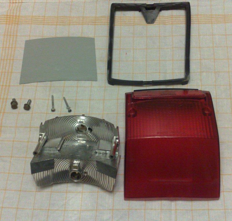

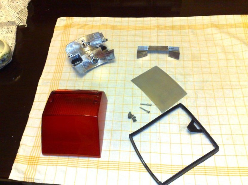

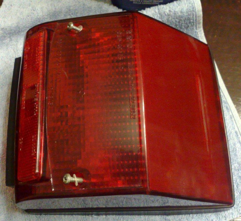

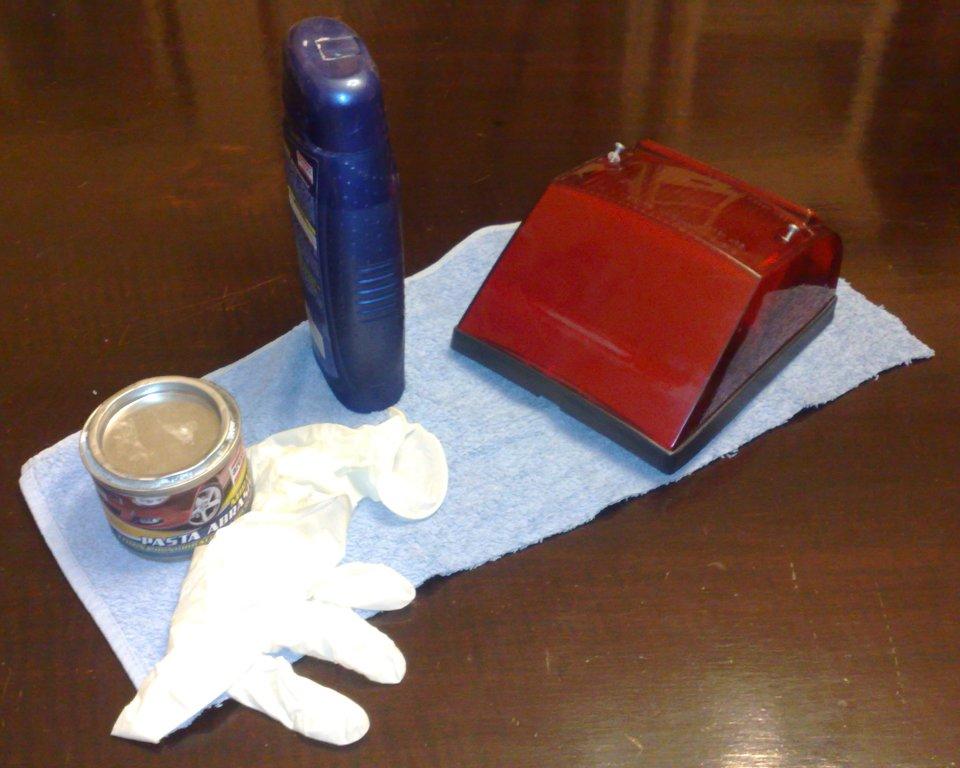

allora in questi ultimi giorni ho fatto veramente poco:
pulizia e lucidatura fanale posteriore, ecco un pò di foto:
90,81 KB
quel segno sulla parte orizzonatale del fanale è colpa del portapacchi che ci batteva sopra...ho comunque provato a lucidarlo con della pasta fine
96,1 KB
82,96 KB
non male è? è tornato tutto lucido e splendente come 25 anni fà...

ed ecco lo statore con i fili nuovi risaldati:
59,45 KB
