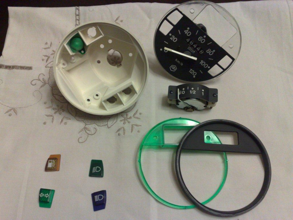

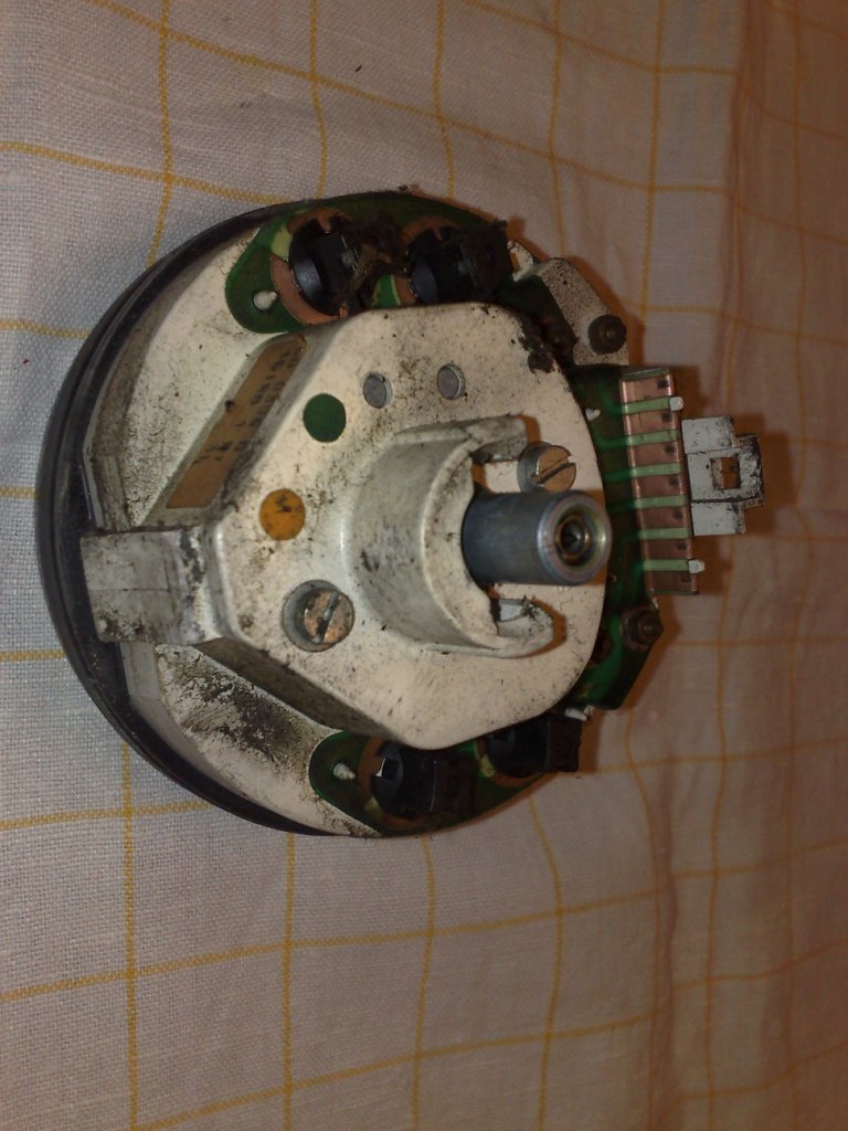

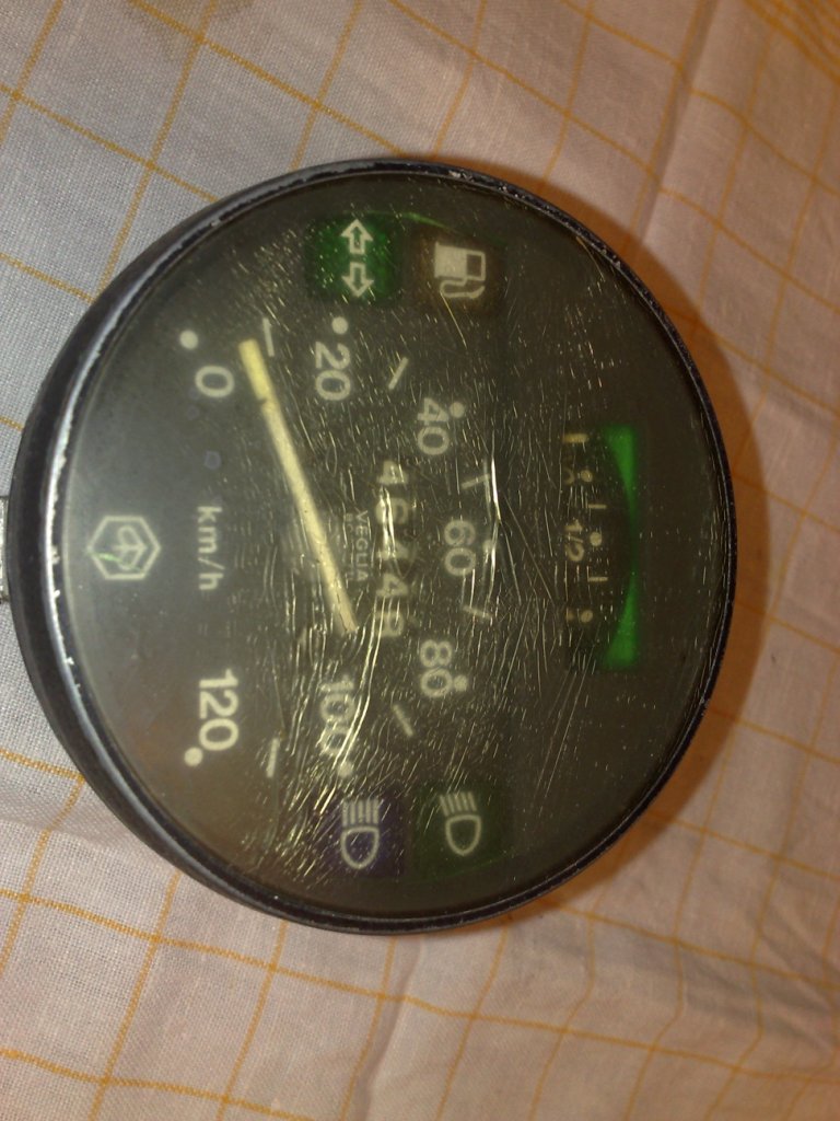

vi aggiorno sulla ripulitura del contachilometri:
ecco come si presenta appena smontato:
138,76 KB
134,2 KB

ed ecco adesso come si presenta:
94,24 KB
domani vado dal vetraio e mi faccio fare il trasparente nuovo

io nn l'ho aperto tutto...xò tolto il vetrino l'ho incollato e rimontato...spero nn lo metterai di vetro ma in plexiglas o vetro plastificato xkè può rompersi facilmente
Prov.: Pavia
Città: robbio
91 Messaggi
Inserito il - 01/02/2009 : 23:56:28  Mostra Profilo Invia a n/a un Messaggio Privato
l'ho rifatto in plexy, ce l'ho già a casa ma aspetto di poter riverniciare la ghiera.
in settimena dovrebbe essere pronta :)

ciao Poeta,
volevo prendere "nuove" meno cose possibili e cercare di recuperare il più possibile dal vespone.
anche se devo ammettere che la tentazione mi è venuta, ma poi ho scoperto che nessuno produce più lo strumento dell'arcobaleno.
in questo momento sto riverniciando di nero opaco la ghiera e stasera riassemblo tutto (con il nuovo plexy)
a presto con le foto :)

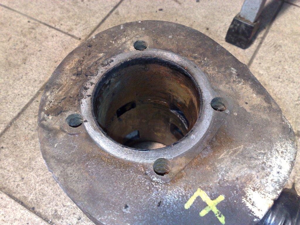

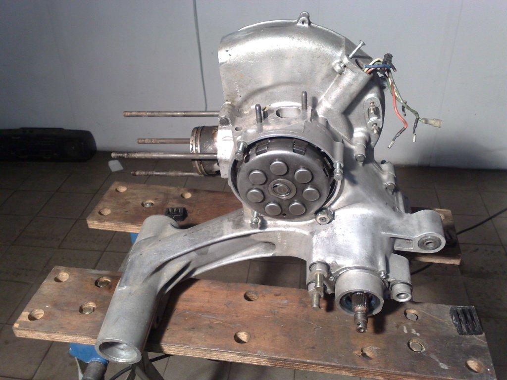

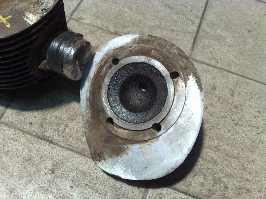

aspettando di rimontare lo strumento vi faccio vedere un nuovo step sul motore...
sabato ho passato il pomeriggio a sgrassare e a smontare il motore...guardate un pò
107,87 KB
155,81 KB
156,02 KB
chi vespa mangia le meellleeeeeee
Inserito il - 02/02/2009 : 12:29:16  Mostra Profilo  Visita l'Homepage di poeta  Clicca per vedere l'indirizzo MSN di poeta Invia a poeta un Messaggio Privato
Cilindretto bello nuovo eh!
Rettifica.
Prov.: Pavia
Città: robbio
91 Messaggi
Inserito il - 02/02/2009 : 12:32:11  Mostra Profilo Invia a n/a un Messaggio Privato
da non credere...quello che si vede è ruggine!!!
e pensare che durante l'ulitmo viaggio fatto a settembre (circa 200km per le colline del monferrato) non ha perso un colpo!!!!!
giusto per farvi capire i segmenti del pistone non chiudono nemmeno più ( rimarrà un paio di mm di luce)...
mitico vespone!!!
si merita proprio una bella rettifica e un bel pistoncino nuovo

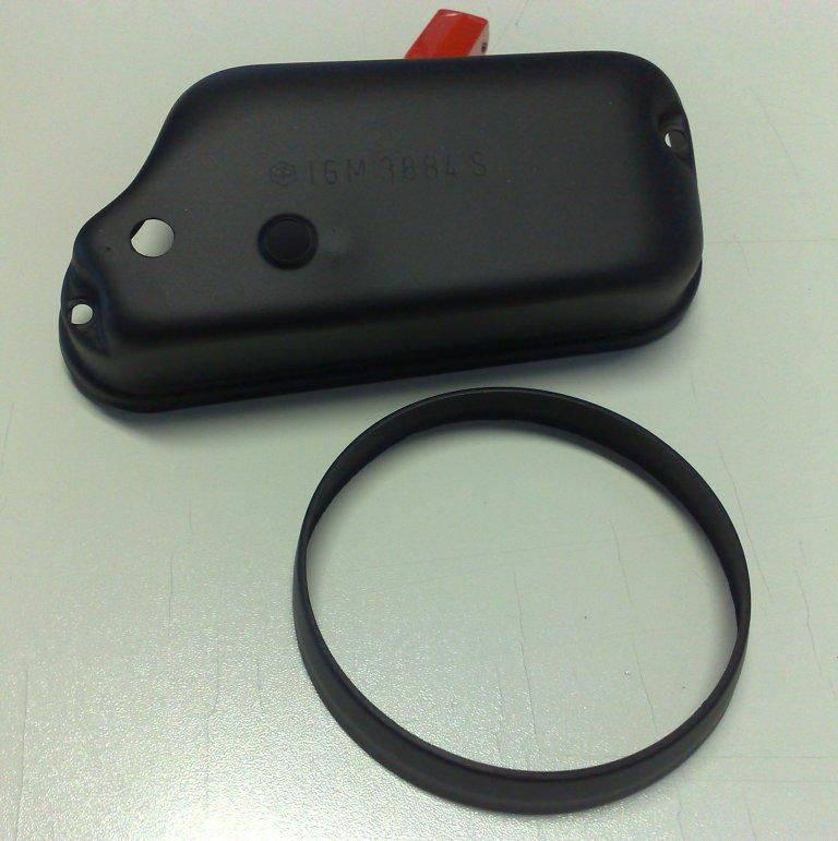

Inserito il - 02/02/2009 : 12:39:08  Mostra Profilo Invia a n/a un Messaggio Privato
appena usciti dalla verniciatura...
coperchio carbu e ghiera strumento:
69,96 KB
