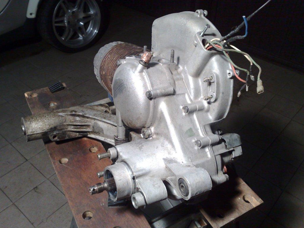

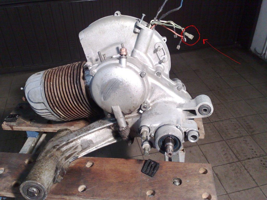

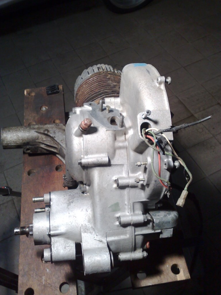

                      | ieri sera ho iniziato la pulizia del motore lato sx e ho smontato il tamburo posteriore. Coem vedete ci sono ancora i residui della pazzia di mio padre (vernice nitro). Oggi passo a prendere un buon solvete per togliere il tutto, intanto ecco le foto del motore fatte ieri sera:
  107,78 KB
  112,16 KB
 č successo il danno
  : si č tranciato dall'interno il filo verde con connettore grande. e adesso?? devo parire i carter per sistemare il tutto?
  123,29 KB

                      | ciao massimiliano innanzitutto complimenti x la pulizia del tuo motore....no per aggiustare quel filo devi solamente togliere tramite l'apposito estrattore la ventola x accedere allo statore quindi levare anche quello. č appunto allo statore che sono collegati tutti i fili quindi devi semplicemente prendere un pezzo di filo nuovo e saldarlo al posto di quello che ti si č rotto..se poi vedi che in generale tutti i fili sono messi un po maluccio ti consiglio di cambiarli tutti dato che stai facendo un restauro   ciao
