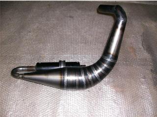

che marmitta č la 'rr di mirko'?
Don't Stop Believing
Cittā: quarto
36 Messaggi
Inserito il - 20/01/2009 : 20:23:33  Mostra Profilo Invia a n/a un Messaggio Privato
e un espansione artigianale

scusate....ma sono veramente curioso....esiste una foto di questa rr?
awe
Cittā: Costermano
4178 Messaggi
Inserito il - 20/01/2009 : 20:52:22  Mostra Profilo Invia a ACvespaDC un Messaggio Privato
eccola
15,63 KB

si e propio lei adesso ce lo montato sul 136 malosssi
