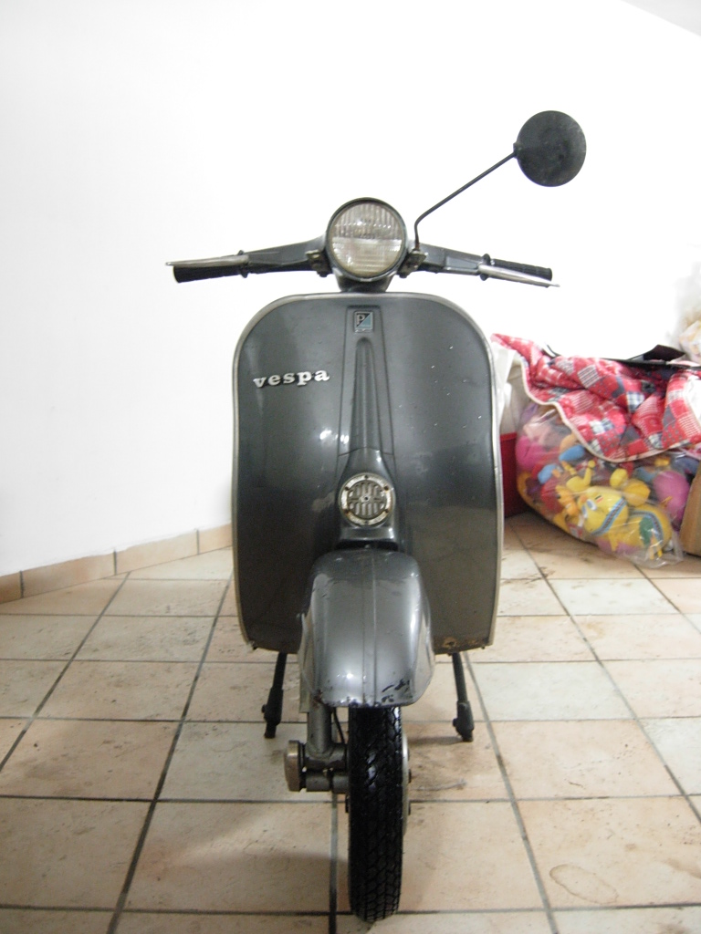

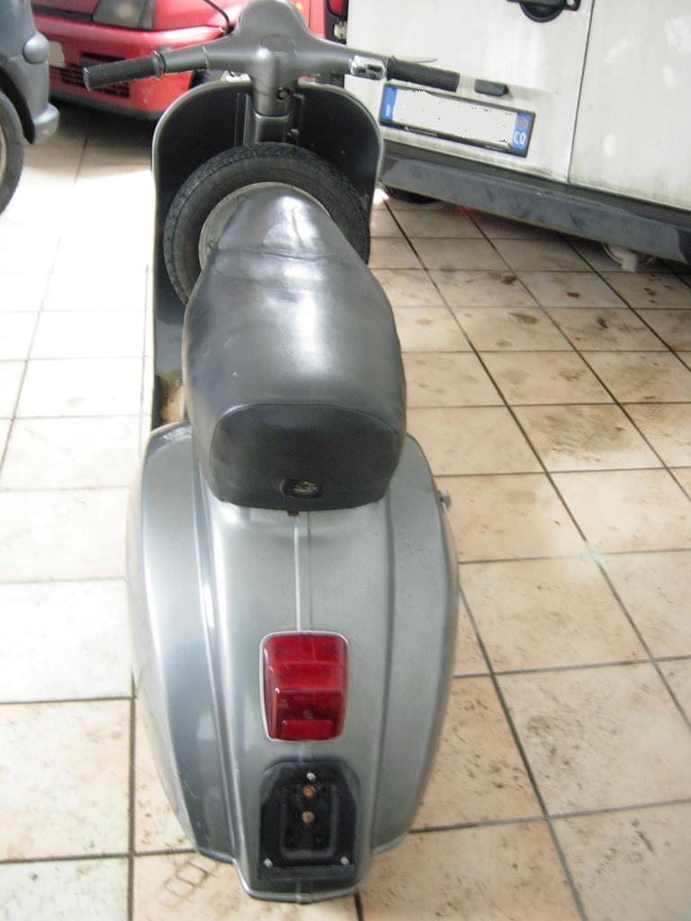

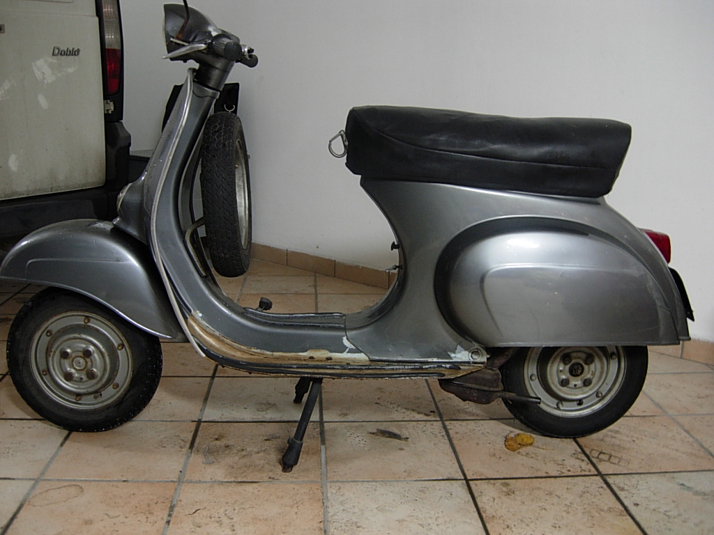

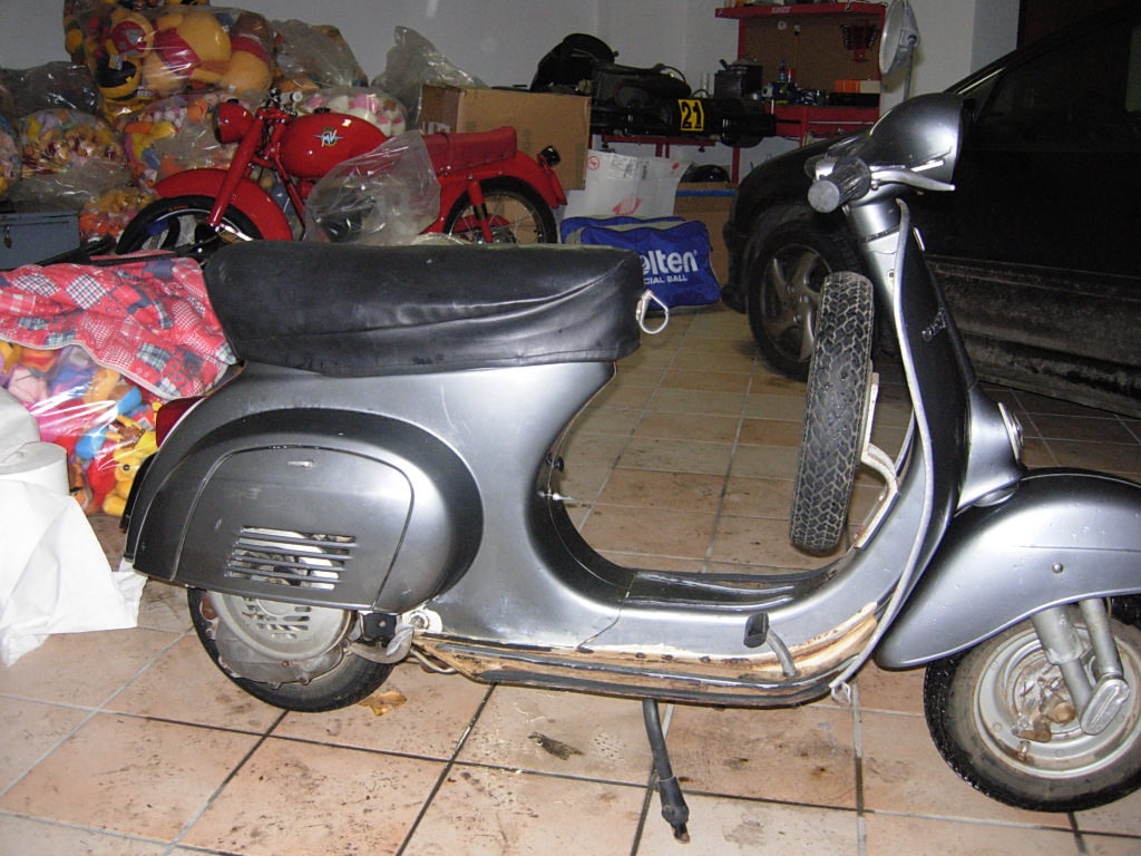

Finalmente oggi sono riuscito ad andare a prenderla....
Cosa ne dite?

vespabag
Prov.: Lecco
Città: brivio
709 Messaggi
Inserito il - 20/01/2009 : 21:44:19  Mostra Profilo Invia a n/a un Messaggio Privato
bella, ma ci hanno messo la scritta vespa davanti che non è la sua, se è una N
bella anche l'Agusta dietro..

Inserito il - 21/01/2009 : 20:13:27  Mostra Profilo Invia a robert16fj un Messaggio Privato
bella la vespa ma la mv................bellisima
Città: Brescia
35 Messaggi
Inserito il - 21/01/2009 : 20:24:37  Mostra Profilo Invia a n/a un Messaggio Privato
VI PIACE LA MIA MV.. VERO? ERA DI MIO NONNO, L'HO FATTA RESTAURARE ED ORA STO ASPETTANDO L'ISCRIZIONE ALL' ASI PER IMMATRICOLARLA.

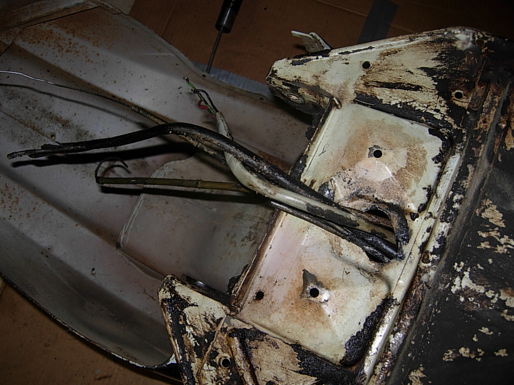

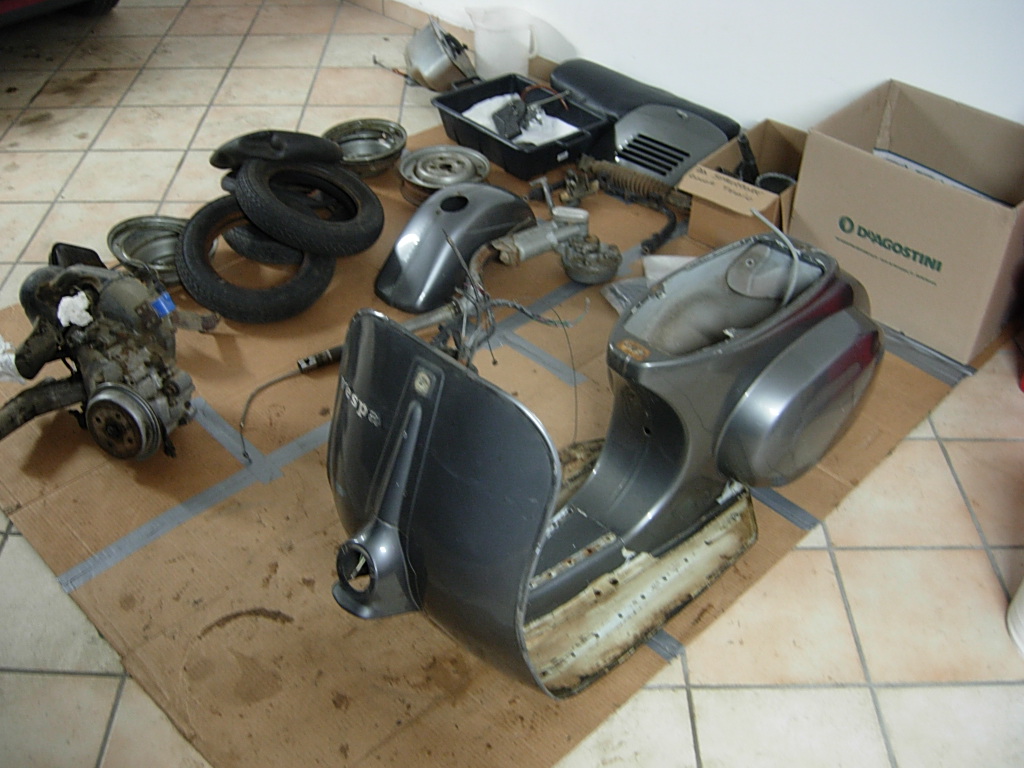

35 Messaggi
Inserito il - 25/01/2009 : 12:01:30  Mostra Profilo Invia a n/a un Messaggio Privato
Ciao a tutti, volevo aggiornarvi sul mio lavoro e porvi le prime domande.
Ieri l'ho smontata per benino ed ora ho il telaio nudo con i vecchi cavi, cosa faccio? Li tolgo? li lascio e li userò come traino per quelli nuovi? la spinetta del portellino motore, come si toglie?
Marco
