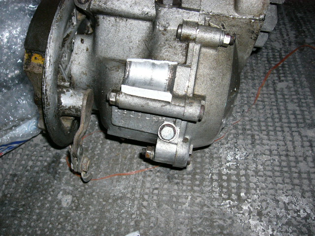

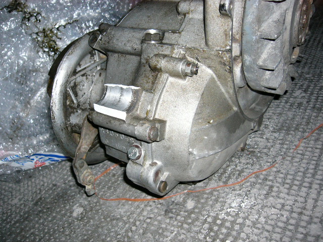

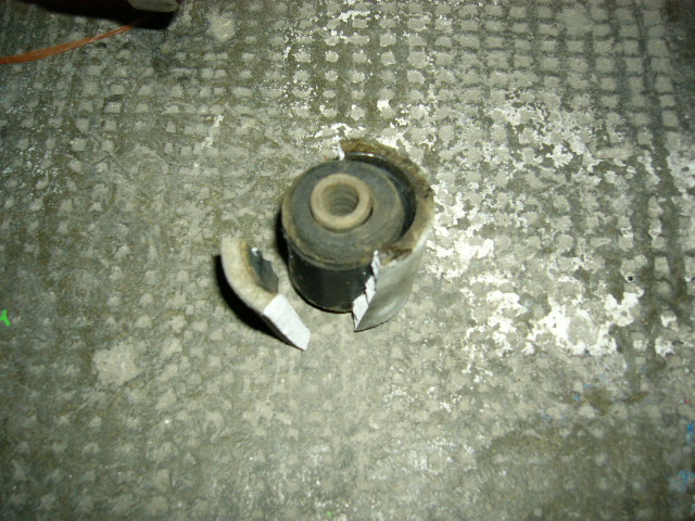

Ragazzi,ho un problema,ho comprato un motore e mi e' arrivato con il supporto dell'ammortizzatore rotto,siccome mi sa che ormai lo devo tenere cosi,secondo voi riesco a saldarlo?

anche saldando pesantemente secondo mè è un carter debolissimo, ed inoltre deformeresti parecchio i carter!!
prova a saldarlo, e poi giudica da tè se puo essere una cosa affidabile o meno...
secondo mè il gioco non vale la candela... |

cavolo.. . bhè ora è tutto da vedere se è avvenuto durante il tragitto o te l'hanno inviato gia' rotto bho' aspettiamo chi ne sa' di piu'.. . cmq credo di si, con l'alluminio!! è una zona davvero delicata, è di VITALE importanza per la Vespa  |

| secondo me ti conviene cambiare carter , io saldo alluminio con la tig e facciamo saldature perfette , pero' non so quanto possa deformarsi in quella zona , per la tenuta credo che non ci sarebbero problemi |

a vederlo così quella è una rottura "fresca"....
non sembra propio una cosa vecchia, altrimenti nelle facce delle spaccature ci sarebbe dello sporco o unto!!
la scatola era danneggiata dalla parte del supporto???
botte,strappi o schiacciamenti??? |

Guarda,e' arrivato oggi,io non c'ero e il pacco l'ho aperto stasera,ho visto il danno ho fato delle foto al volo per mandarle al tipo che me l'ha spedito e sinceramente non ho guardato il resto,ero troppo icaxxato,comunque ringrazio bartolini! Se riesco a ripararlo bene,altrimenti vado in cerca di un carter,se qualcuno di voi ne ha uno.... |

COMUNQUE SEMBRA CHE ABBIA PRESO UNA BELLA BOTTA POTENTE PROPRIO ... diciamo visto da dietro .. l hanno preso di "" faccia " e si è spaccato .. POI di conseguenza con lo schiacciamento della " circonferenza" si è spaccato sopra e sotto alle "" basi" dove poi cè la maxi saldatura al carter.. . MI SEMBRA PROPRIO UN BEL TAMPONAMENTO DA DIETRO FIDATI .. TE L HA INVIATO COSI'  INK****I   Ps. il pacco nn era assicurato vero?? |

E' successo anche a Wyatt87 quando ha spedito il motore a Pinopinolo...
Stessa rottura.
E vi assicuro che Wyatt lo aveva spedito integro.
Il pacco era solo di cartone? Se era così, andate a vedere nei magazzini Bartolini (e non solo) come scaricano e caricano i pacchi... Fà rabbrividire!!!
Se l'hanno lanciato e tutto il peso ha scaricato su quel supporto, senza il bullone passante che avrebbe fatto riempimento appunto, è ovvio che si rompa.
Senti subito Bartolini! |
