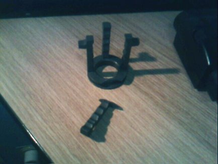

Mi aggiungo alle vittime di bartolini..............
Crocera drt felino.....
Risarcimento.............zero euri..........

Che simpatici che sono sti corrieri!ma scusa....la crocera tel'hanno spedita come?in una busta normale?dalla rottura si direbbe di si,certo che anche chi tel'ha spedito...
Attenzione denis non centra nulla l'ho comprata da un'altro rivenditore....
Comunque potresti anche imballarli in scatole di titanio che un corriere ci mette 5 minuti a disfarla.....
poi che dire.....era in una scatola...sbatti qua...sbatti lā.....magari ci cade sopra qualcosa di pesante ed ecco il risultato...roba da chiamare striscia la notizia e far vedere tutti i danni che fanno i corrieri...anche se per rompere una crocera del genere penso che ce ne voglia...
chiudo e smetto di rovinare il post del nostro collega vespista che ha problemi piu grossi....una crocera si cambia mentre un carter se si rompe č perduto..
