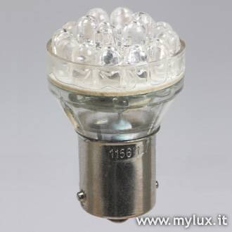

ho visto su ebay e ho trovato molte lampadine già fabbricate che invece della solita luce ad incandescenza o alogena montano i led, con wattaggio e voltaggio desiderati.
E ne ho viste alcune anche nei ricambisti d'auto...
gli attacchi sono gli stessi delle lampade per i faretti di auto e moto...non le ho mai provate sinceramente, qualcuno ne sa qualcosa?
eccovi alcuni link
http://img.alibaba.com/photo/207580474/Auto_LED_fog_light_to_replace_original_auto_halogen_bulb.jpg
http://www.mylux.it/images/products/full/355.jpg
