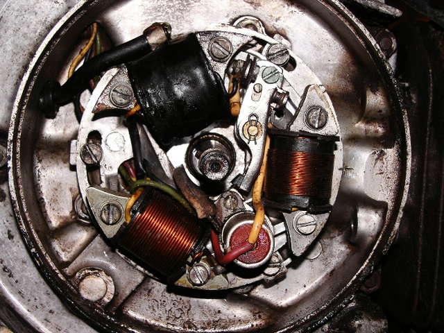

1) cosa e come devo controllare le bobbine, condensatore ecc...? (ho sentito parlare di tester ecc) dove punto e come programmo il tester?

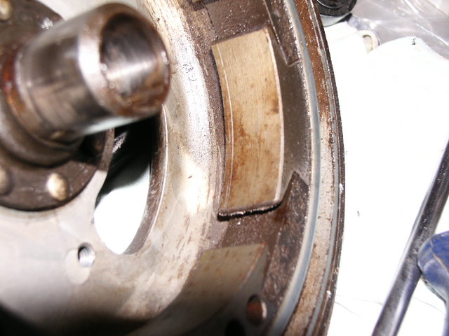

2) cosa può essere quella riga che si vede in foto n. 2?

per la riga qualche granello di sporcizia a provocato quel graffio ma non da problemi, piuttosto tu che problema hai per controllare bobine è condensatore, comunque si misura col tester che è uno strumento è in ohm si testa

a quanto ne so io farai fatica con un semplice tester a misurare un condensatore, o meglio io così so dalla scuola.. ci sono i capacimetri apposta ma visto che costa tipo 1 euro mi pare converrebbe cambiarlo se ne sospetti il malfunzionamento no?

le puntine sembra abbiano ancora diverso materiale
in ogni caso quando cambi il condensatore (specifico 2 fili, tipo sprint) cambia anche le puntine (se non trovi quelle specifiche della GL/sprint quelle del primavera si montano con una semplicissima modifica)
