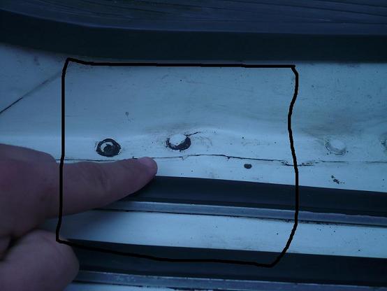

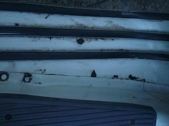

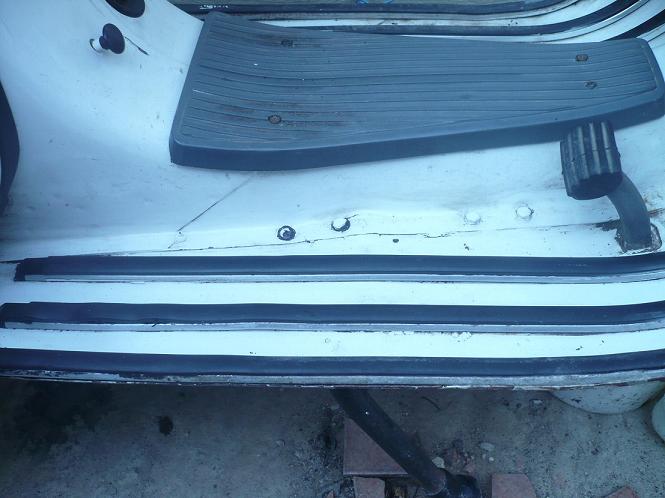

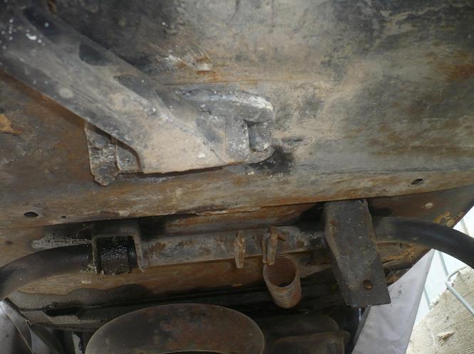

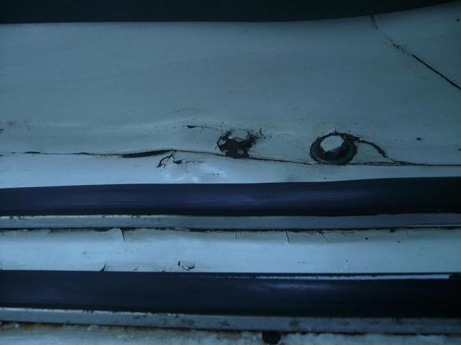

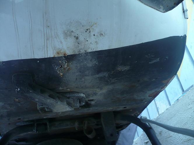

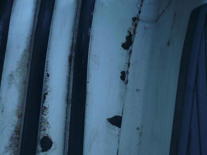

ecco le foto del problema alla pedana...la vespa è stata sistemata dal precedente proprietario e sotto c'è qualche traccia d antirombo,devo metterlo?ditemi tutto ciò che c'è da fare...all'altezza del cavalleto dalla parte di sopra c sono 2 bolle sono eliminabili????grazie a tutti!

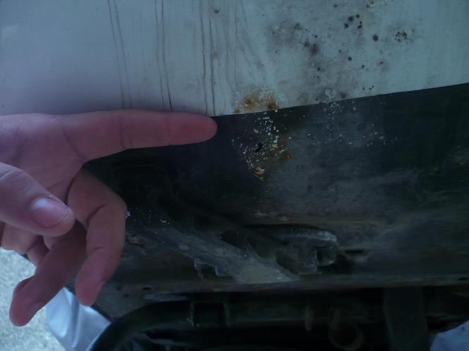

avrei un altra domanda...m è venuto un dubbio...nella 5 foto s vede il cavalletto è messo giusto?

con ordine...
il cavalletto è molto strano sembra quello per pk visto che ha un ponticello lungo .. indi per cui non è originale oppure è saldato malamente in ogni caso lo sostituirei..
le pedane non sembran dilaniate .. sabbiatura d'obbligo! per me qualche rattoppo al massimo..un buon carroziere le sistema senza problemi anche da solo puoi riuscirci ... la botta sull attacco vite del cavalletto va battuta con riscontro e va dritta.... sabbia e vedi sotto la vernice com'è messa!

ok vespaislife...grazie,il cavalletto nn sarà il suo xkè saldature nn ne ha...nn m convince il fatto che s sono create le bolle dalla parte superiore della pedana,una volta che la batto pensi che c'è modo di fare un rinforzo?c'è bisogno?

antirombo MAI!

Be dopo che l'hai sabbiata guarda se la ruggine ha "mangiato troppo"..è meglio evitare il piu possibile rinforzi e chiudere la zona interessata..

un altra cosa...dopo la sabbiatura che tipo di trattamento mi consigliate?xkè antirombo mai?

dopo sabbiatura compra fondo epossidico bicomponente si chiama cosi..lo dai a tutta la vespa e non ti si arruginisce piu..

Solo saldature, il solito problema delle ARCOBALENO, cedevoli sulla pedana alla battuta del cavalletto!
Curiosamente le PX precedenti non soffrivano così tanto di questo problema.

eh sì anche io ne ho viste un sacco di PX con quel problema al cavalletto; consiglio di non sedersi MAI sulla vespa quando è ferma sul cavalletto per non arrivare a questa situazione.
per l'antirombo se ne è già parlato a lungo in giro per il forum comunque conviene non usarlo perchè quando si crepal'acqua si infiltra nell pedana e prima che ti accorgi del danno, hai un bel mucchio di ruggine...

poeta,data questa debolezza sulla pedana c'è qualcosa che posso fare?

spazzola con la spazzola d'acciaio, appena viene via tutta la ruggine passa l'antiruggine e vai con le operazioni di verniciatura...
