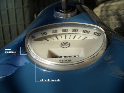

Foto dello struemnto contaKM e anno di produzione BITTE! (prego!)
Servono, non a me, ma....a te.

questo e' lo strumento contakilometri...
l'anno esatto non lo conosco perche' il libretto lo ha ancora il vecchio proprietario in attesa di effettuare il passagio di proprieta',ad ogni modo dovrebbe essere 1981...
30,34 KB
