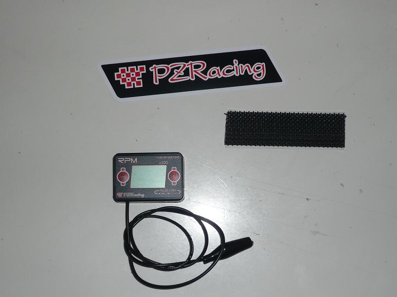

Ultima cosa, una "chicca": guardate cosa mi son fatto arrivare...
 52,64 KB
Contagiri/contaore digitale PZRacing ...così i giri di questo EMME non avranno segreti!!!
A presto per altre news |

Bello Carlo il contagiri....ce l'ho anche io eheh!!! Facci sapere quanti giri ti prende il bolide neh! |

Bella l' Carlo...ma ciome hai fatto a collegare il contagiri? vorrei farlo anche io.... |

@Beppe71: per il contagiri, è molto semplice. Come saprai ha un coccodrillo che va pinzato direttamente sul cavo candela, ma il filo è troppo corto per arrivare al manubrio . E' sufficiente togliere il coccodrillo, aggiungere un pezzo di cavo elettrico della lunghezza desiderata (io l'ho saldato a stagno e protetto la saldatura con un pezzetto di guaina termorestringente ) e ricollegare il coccodrillo! facendolo passare sotto il tappetino in gomma il tutto risulta quasi invisibile! |
