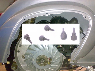

qualcuno gentilmente mi saprebbe dire in che ordine vanno montati i tamponi in gomma dello sportellino, essendocene 2 di grandi, 2 di medi e uno piccolo...
74,94 KB
Inserito il - 26/04/2009 : 20:51:58  Mostra Profilo Invia a vespa_90 un Messaggio Privato
due grossi sotto, quelli piccoli in alto

Inserito il - 26/04/2009 : 20:58:17  Mostra Profilo Invia a Ched un Messaggio Privato
grazie 1000 vespa90
