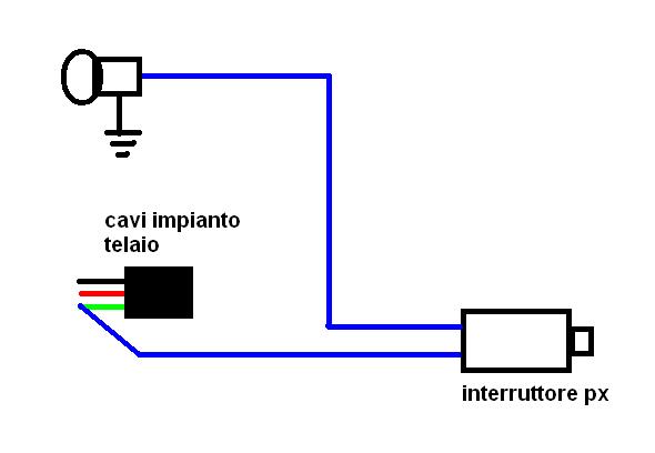

Ok monto l'impianto.. per ora ancora non mi risp alle mail per lo statore comunque.. . come collego l'itterruttore dello stop allo stop ? |
>>>>VESPA <<<<<<<
Winter89
Prov.: Bergamo
Città: darco city
5220 Messaggi |
Inserito il - 02/02/2009 : 20:36:44
semplicissimo :
 16,4 KB |

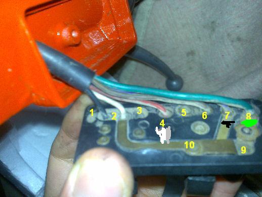

Inserito il - 05/02/2009 : 18:56:17
 39,3 KB
Allora, la X grande è l abbagliante e la X piccola è la luce di posizione giusto???
poi collego l' 8 ai 2 fili verdi il 7 al nero il 4 al bianco e al grigio
poi l' 1 lo sdoppio ed uno lo mando a massa e l'altro lo collego alla luce di posizione e il 6 marrone dall altra parte della luce di posizione!
ora, il 2 bianco che fine fa'??
e poi non capisco quella spece di "" M"" dove arriva il rosso  |

Inserito il - 05/02/2009 : 21:08:07
a giusto che avevi messo la foto del tuo devio...! collega i fili esattamente come quelli che vanno bene!! i numeri gialli io li avevo scritti a caso,non seguirli con i collegamenti dello schema!
fai come la foto: 1 nero 2 bianco 4 rosso 6 marrone 7 viola 8 verde
il bianco andrà nel manubrio e lì ci dovrebbe essere un faston che si collega con il bianco e il grigio!
oppure se hai magari un'impianto aftermarket che ha i collegamenti leggermente diversi(se non sbaglio mi è capitato così con una special di un mio socio...) nel 2 ci vanno sia il bianco che il grigio!! |

Inserito il - 05/02/2009 : 22:16:52
No no, ho i faston, quindi i numeri gialli gli hai messi giusti  cè da cambiare solo il bianco che lo collego al bianco e grigio e il rosso che lo collego al rosso!!

Inserito il - 06/02/2009 : 00:04:28
| devilfg ha scritto:
 39,3 KB
io parlavo di sto messaggio...i collegamenti che descricrivi sono tutti cannati.....
prendi la foto qui sopra e ricopia i collegamenti che sono quelli giusti!(ovviamente come già detto al posto del bianco avrai sia il bianco che il grigio...) |

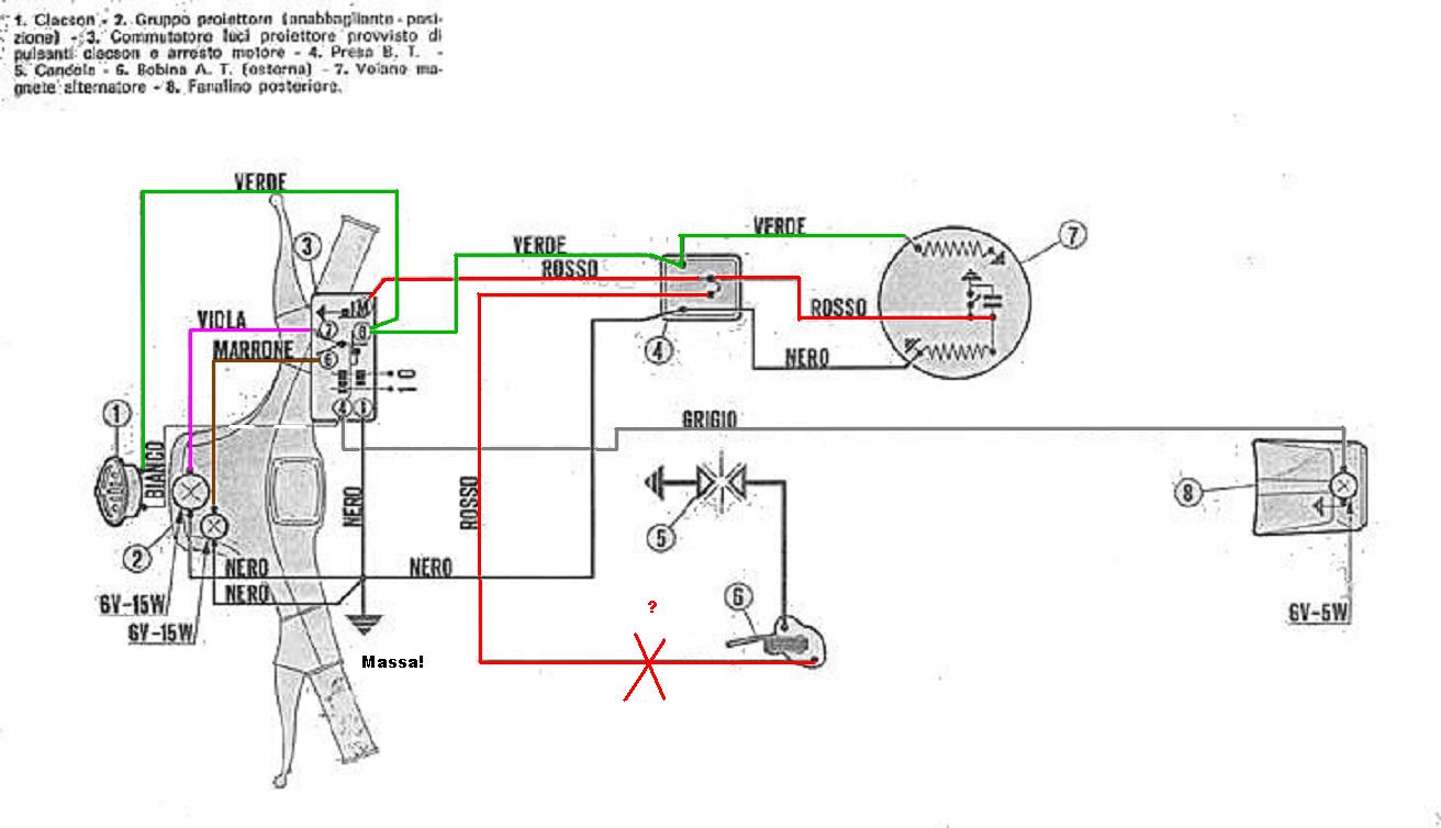

Inserito il - 06/02/2009 : 00:29:23
Ok, si è chiaro ma io quei collegamenti non li tocco, li lascio li' come sono, anche xkè non so come si smontanto quindi se al filo bianco (2) ci collegi il bianco e il grigio (collegati tra loro) è come se( bianco e grigio) stessero collegati al contatto 2!!
che casino, meglio a farlo che a dirlo
seguendo lo schema elettrico :
il verde lo collego ai 2 verdi
il viola all abbagliante
e il rosso al rosso
il bianco al bianco e al grigio
marrone luce di posizione
è cosi' o sto fumato io???????

Inserito il - 06/02/2009 : 15:15:53
e il rosso al rosso
preciso!!sta volta ci siamo...
(pensavo che volevi cambiare anke quelli del devio... ) |

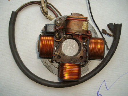

invece gli attacchi allo statore come li faccio??
Ps. allo stop posteriore arrivano solo due fili ( stop e posizione), della terra non cè ne bisogno, va bene cosi'? |
>>>>VESPA <<<<<<<
devilfg
Regione: Puglia
Città: Pistoni
587 Messaggi |
Inserito il - 08/02/2009 : 13:03:18
Finalmente ne ho trovato un altro.. appena mi arriva, gli saldo dei fili nuovi( siliconati) i colori che ho a disposizione sono verde, rosso e nero
come mi consigliate di distribuirli/ collegarli i fili?
 48,41 KB |
