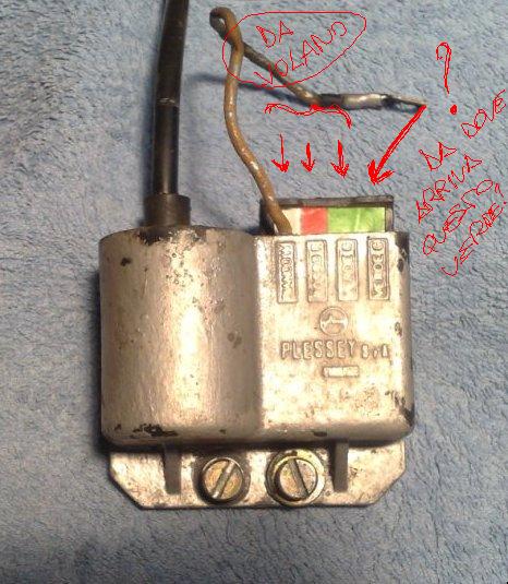

ieri smontando lo statore ho visto che da essono partono e fili che vanno alla bobina e due che vanno all'impianto elettrico.
La bobina riceve un altro filo verde che mi si è spezzato durante le prime fasi dello smontaggio...da dove arriva?
il cavo è verde con lo spinotto bianco...
p.s. è un px 200 arcobaleno 1983 con avviamento a pedale e senza miscelatore

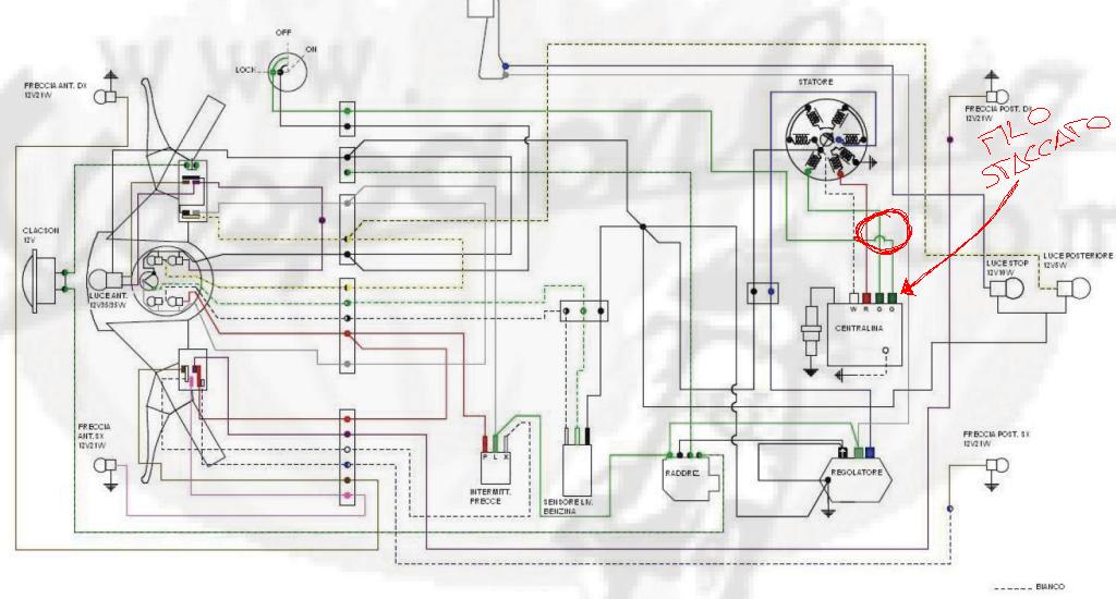

intanto ho scoperto che il cavo verde non arriva dallo statore ma dalla chiave di accensione. però ho ancora un dubbio, cosa significa quella specie di ponticello che ho evidenziato in rosso???
85,02 KB
chi vespa mangia le meellleeeeeee
Inserito il - 04/02/2009 : 13:54:36  Mostra Profilo  Visita l'Homepage di poeta  Clicca per vedere l'indirizzo MSN di poeta Invia a poeta un Messaggio Privato
E'il filo di spegnimento motore dalla chiave...
il ponticello è solo una rappresentazione grafica dello schema, serve a dire il filo non fà NODO con l'altro ma è staccato! E' insomma una simbologia grafica comunemente utilizzata nell'Elettronica.
Se stacchi quel filo, le Arcobaleno si accendono pur non avendo girato la chiave al blocchetto!
Il filo quindi mette a massa il positivo della bobina che alimenta il circuito AT alta tensione, quello per capirci della scintilla sulla candela.

Inserito il - 04/02/2009 : 13:58:46  Mostra Profilo Invia a n/a un Messaggio Privato
perfetto!!!!
grazie mille...mi sà che dovrò allora prendere l'impianto elettrico nuovo perchè quel filo si è staccato praticamente da solo muovendo il motore nelle fasi di smontaggio...non oso immaginare in che stato siano gli altri sotto il tunnel

Inserito il - 04/02/2009 : 14:15:12  Mostra Profilo  Visita l'Homepage di poeta  Clicca per vedere l'indirizzo MSN di poeta Invia a poeta un Messaggio Privato
E' una PXE...ha un impianto che è il più complicato in assoluto tra tutti i modelli!
Evita se puoi, verifica lo statto del cablaggio, magari è solo lui che si è deteriorato a causa del garsso e nel telaio trovi tutto in ordine!
Diamine è una PXE mica ha 50 anni!
Vero però che se ne vedono di tutti i colori!
Viti PARKER da legno a chiudere i carter, e cartone e colla a rattoppare i telai!!!????

Di solito è proprio il verde che fà schifo, io ho aperto tutta una treccia e tutti i colori erano OK tranne il verde...... sembra che la guaina si cristallizzi ed esca a tocchetti !
