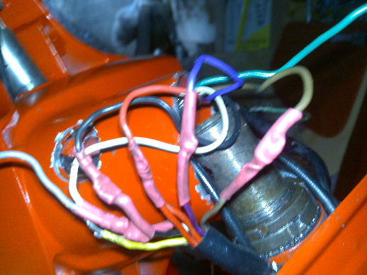

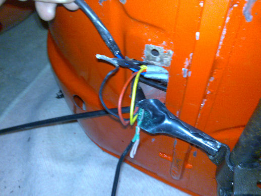

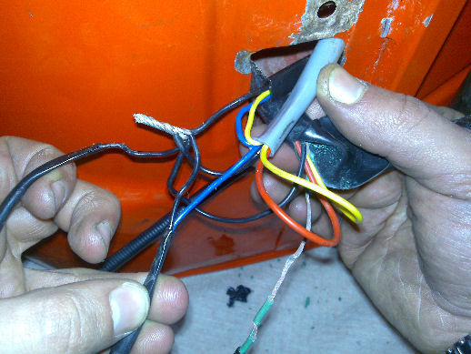

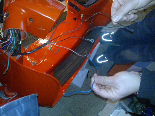

Ecco qui' un po' di foto dell'impianto
2 fili gialli sono collegati e ne nasce uno VERDE
il rosso ad un certo punto si dirama in 2 rossi
2 fili blu' sono isolati

bel casino...XD

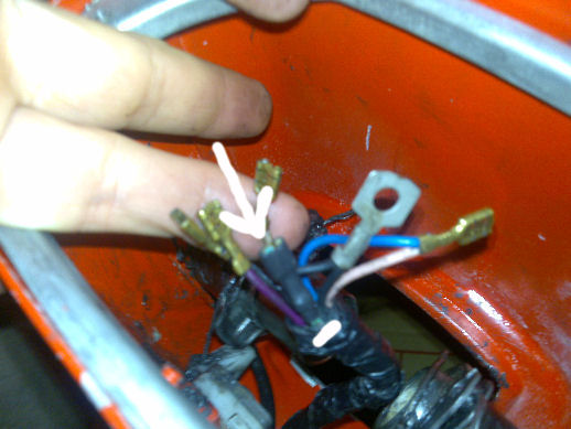

per fortuna il devioluci pare collegato giusto(a parte quell'azzurro che si intravede che dovrebbe essere viola)
cmq l'unica è usare il tester:

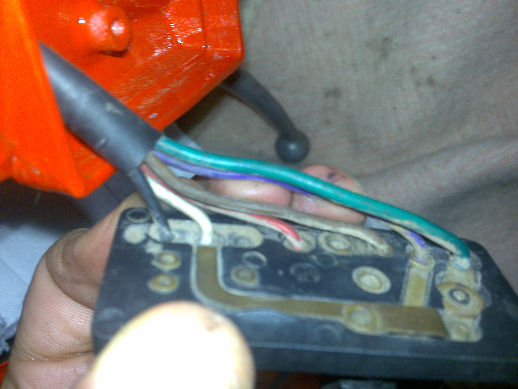

prima cosa controlla l'8(verde) se è collegato con qualche filo di quelli che escono da sotto il telaio(presumo i 2 gialli)....li ci va collegato il giallo che esce dal tuo statore
poi controlla che il 4(rosso) arrivi giù al rosso sotto e lo colleghi al verde statore
infine l'1(nero) deve arrivare giù al nero sotto....e ovviamente collegato con il nero statore....
prova così...se non va niente bisogna ispezionare bene tutto l'impianto e vedere anche gli altri collegamenti...
(perchè a me non mi convince molto quei 2 fili uno blu e uno bianco messi insieme dentro al faro....)

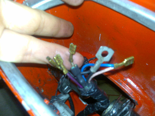

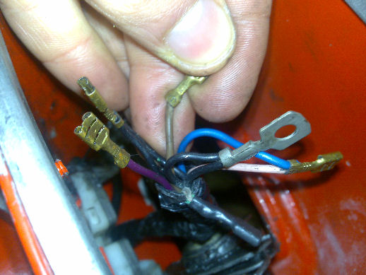

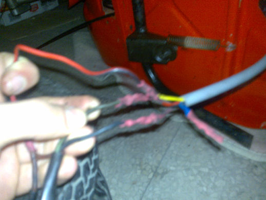

In effetti, oggi mi sono divertito un po' ed ho trovato nel faro:
il rosa(bianco) e blu sono collegati MA' .. .il rosa(bianco) viene dall'impianto, si collega al blu, ma il blu' è lungo solo 5 cm e non è collegato a niente,dall'altro capo ha tipo un chiodino infilato all'interno!
invece per quanto riguarda i NERI : ci sono 2 neri che vengono dall impianto, ogni nero è collegato ad una piattella ( quindi 2 piattelle) poi proseguono, cioè da entrambi le piattelle parte un altro nero, quindi sempre 2 neri, che si collegano poi in un unica piattella, ( quindi 2 piattelle di prima piu' questa fanno 3 piattelle).Due fuori escono, invece l'altra era fissata nello scoch!!
Ps. ora vado a mangiare, poi continuo con la descrizione, e se riesco faccio anche 2 foto

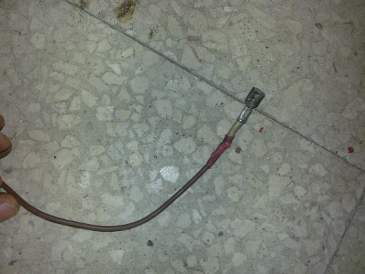

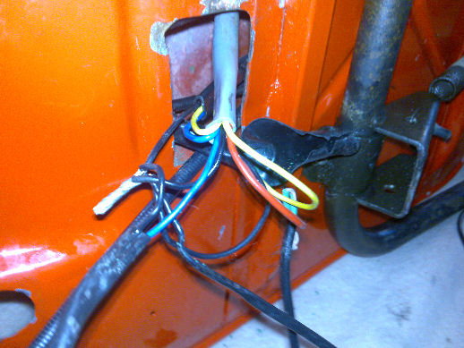

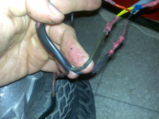

Ok.. .Poi cè questo filo qui'.. .
54,04 KB
è un filo verde, che appena l ho toccato si è sgretolato , è rimasto solo il filo di rame praticamente;ed arriva fino, diciamo nel vano carburatore ed è sigillato con il nastro! e non so proprio a cosa serva.. bha' .. .
In fine, ho tirato un po i fili dal foro del pedale del freno posteriore, ed ho traovato un collegamento di fili neri da paura , arrivava un solo filo nero dall impianto, collegato ad altri 3 fili neri, i quali, uno fuori esce dal fanale posteriore, uno è sigillato con il nalstro insieme ad uno blu ed il quarto continua ed esce diciamo verso lo statore!!
>>>>VESPA <<<<<<<

k macello!!
peggio del mio impianto che l'ho adattato già per 4 statori diversi!

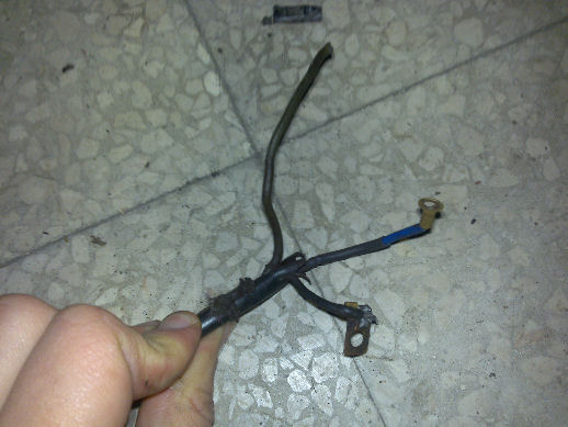

cmq i neri devono stare tutti insieme perchè dovrebbereo essere tutte le masse....ma lì è difficile ramparci fuori da qui....cioè,se potessi essere lì a darti una mano ce la potremmo fare ma...c'è troppo casino!!
il verde che ti si è sgretolato dovrebbe essere lo stesso verde che va nel buco 8 del devio...e lì dove ti si è rotto dovrebbe essere collegato al verde che arriva dal telaio(o quello x esso...) e ad un'altro verde che va al clacson....
riesci a fare una foto anche dei fili che ti arrivano da sotto il manubrio?cioè quelli che passano dentro al telaio...

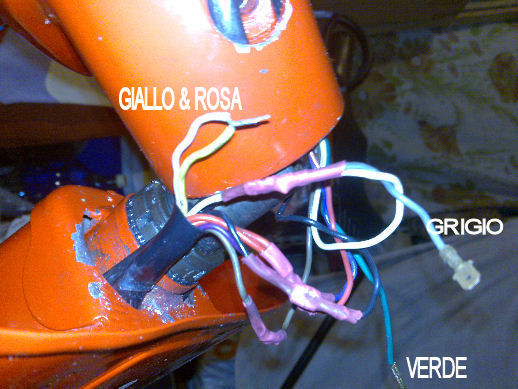

Inserito il - 26/01/2009 : 15:42:27  Mostra Profilo Invia a devilfg un Messaggio Privato

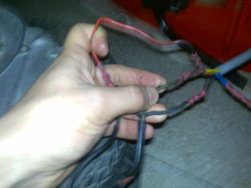

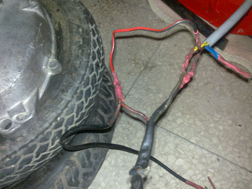

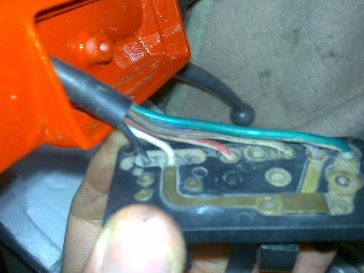

Bene.. .ho smontato il banubrio ed il verde non era collegato a niente poi cè un giallo e un rosa collegati , poi dal collegamento di due bianchi, vi è collegato uno grigio..
77,24 KB
68,34 KB
Questo è il "" triangolo dei neri"" e il bianco e il blu del faro!
72,75 KB

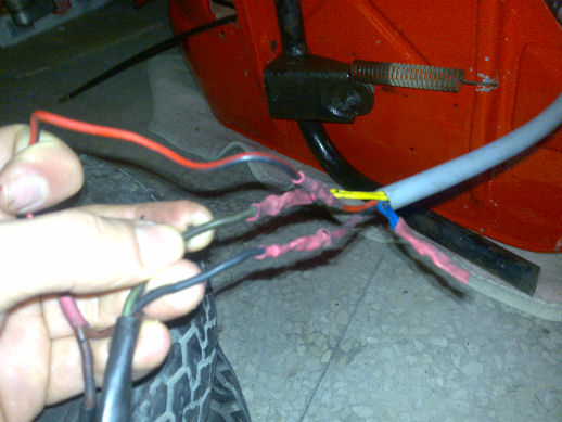

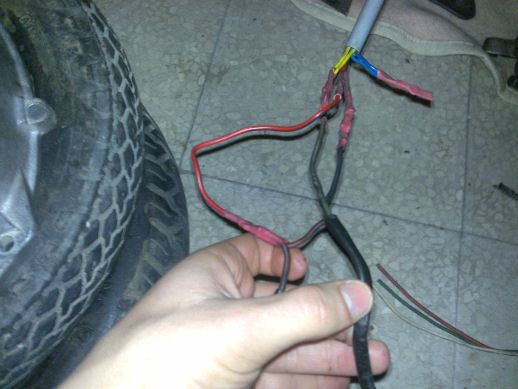

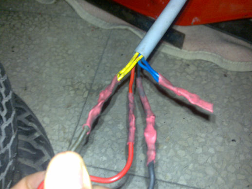

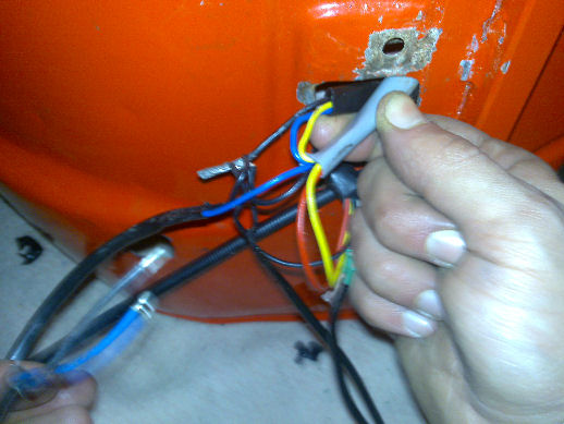

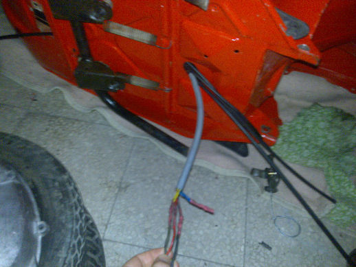

Invce queste sono delle foto dei collegamenti che escono dal foro del freno post.
GIALLO - ROSSO - NERO E VERDE(disintegrato)
60,95 KB
Un blu e un nero sono isolati .. .
il verde è isolato
un nero isolato
71,86 KB
53,35 KB
68,7 KB

ascolta....questo fin dall'inizio mi sa che non è nenake mai stato il suo impianto originale....non vogli dire una cagata ma x me ci han buttato dentrom l'impianto del pk...quello si spiegherebbe tutti quei fili isolati...
segui il mio consiglio,visto che tanto ormai il manubrio è giù...
metti un impianto nuovo sennò non ce la fai più...
cioè,faresti prima a prendere una matassa di filo e fartene uno te di impanto!!
ti conviene spendere quei 30€ x l'impianto ma almeno dopo sei sempre a posto...
