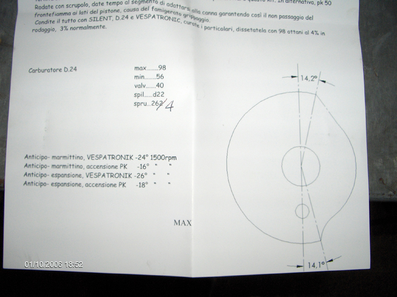

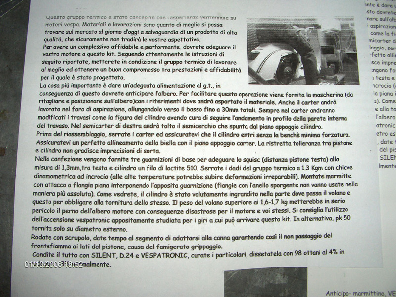

per la gioia di Bruno mi sono appena accordato con un'amico per fare lo scambio tra il mio koso 32 ed il suo vhst 28 bs,quindi sono interessato al discorso carburazione.Mi ha detto che in punta allo spillo c'è una seconda rondellina,e alcuni esperti se non sbaglio suggerivano proprio su M1 di eliminarla.Ho capito bene?

P.S. grazie per le foto delle istruzioni M1
