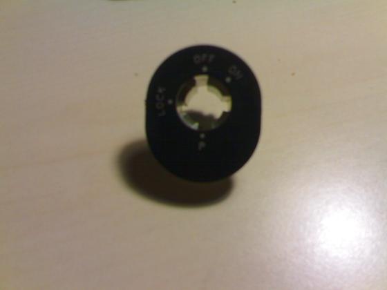

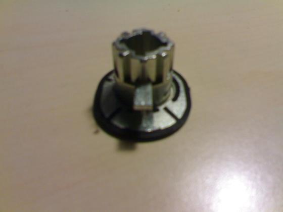

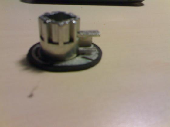

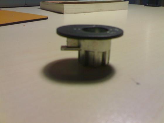

Praticamente devo montare questo pezzo qua, che nella mia vespa è rotto.

Ciao, grazie mille della spiegazione. Ma la toppa nera con scritto lock, on, off, l'hai levata prima di smontare il portaoggetti? Un'altra cosa, hai levato solo la toppa oppure tutto il blocchetto che aggancia al cilindretto come quello che ho messo io in foto?? Grazie mille
