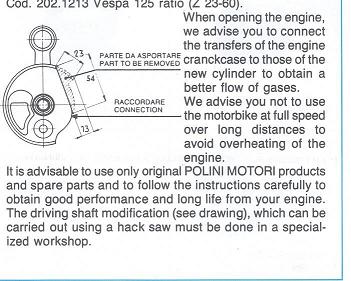

l'albero come ti ho gią detto devi controllarne le condizioni...sarebbe meglio anticiparlo per avere migliori prestazioni,per anticiparlo consiste nel tagliare via secondo schemi precisi una parte della spalla che determina l'entrata della miscela in camera di scoppio.sinceramente non so di preciso quantoinfluiscano i travasi allargati,ma tutti consigliano di farlo una volta aperto il carter

da reali vantaggi anticipare l'albero?

albero anticipato sarebbe l'ideale ma anche con l'originale va bene, purchč in condizioni ottime(ricordiamoci che la cilindrata č doppia)

Beh si, anticipando l'albero si guadagna una buona fetta di potenza soprattutto ai regimi medioalti. La cosa funziona ancora meglio se si aggiunge anche il raccordo dei travasi, anche se c'č da dire che quelli del 102 DR, non si discostano poi molto da quelli dei carter piaggio originali!!
L'anticipo dell'albero andrebbe fatto cosģ:
30,93 KB
Per il DR perņ sarebbe consigliabile anticipare un pņ meno dei 23mm consigliati da Polini, diciamo una misura attorno ai 17-18mm dovrebbe essere pił che sufficiente.
Tieni perņ presente che anticipando l'albero, lo si va comunque a sbilanciare, aumentando le vibrazioni e diminuendo (anche se in misura molto variabile e discutibile) l'affidabilitą.
Per cui io direi, se vuoi semplicemente un motore che soddisfi i tuoi requisiti iniziali, quindi 80-85kmh, ottima affidabilitą e bassi consumi, puoi anche fare a meno di raccordare i travasi e anticipare l'albero, specialmente se non ti senti molto sicuro. Il contrario invece vale se desideri prestazioni superiori.
La siluro andrą benissimo, soprattutto se l'idea č quella di fare un motore turistico (molta coppia in basso e poco rumore)

Ti ringrazio, deciderņ al momento se anticipare o no, tanto grazie alla foto che hai messo non sembra sia molto difficile.
