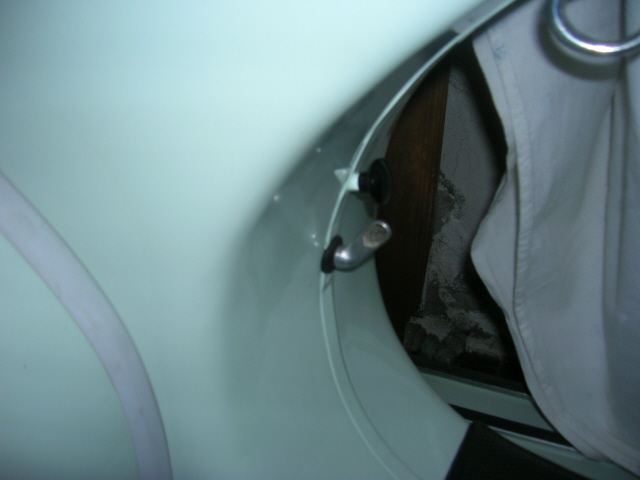

Come Sprint, Gtr e ....SUPER!
La sagoma della levetta poi è identica a quella delle 50 cambia solo l'asta che è più corta sulle large, volendo puoi modificare quella di una 50.

Ecco le foto:
96,27 KB
126,21 KB
A presto

Raborlando, grazie mille delle foto e grazie anche a te Poeta.

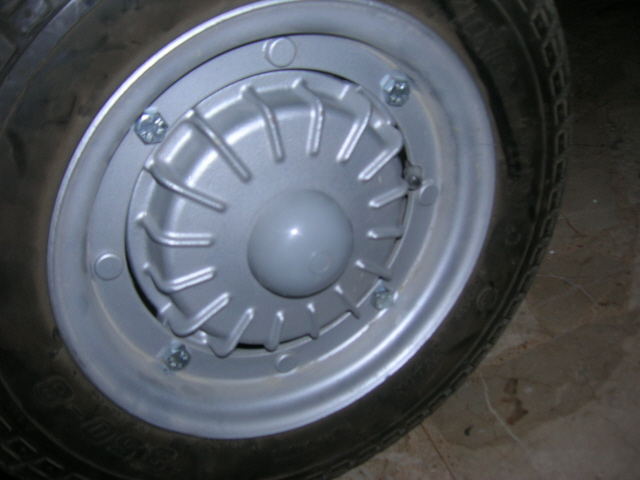

Certo che la foto inganna un pò per quanto riguarda l'estetica del tappo...però devo dire che non è male come riproduzione (essendo anche l'unica in commercio)!!!
Inserito il - 08/01/2009 : 14:30:09  Mostra Profilo  Visita l'Homepage di poeta  Clicca per vedere l'indirizzo MSN di poeta Invia a poeta un Messaggio Privato
I dadi che fermano il cerchione al tamburo vanno con testa liscia e privi quindi di scritta, come sulle 50r. LI TROVERAI IN FERRAMENTA, SE NON ALLA PRIMA ALLA SECONDA.
Il tappo, carteggaire con 100 a togliere l'anellino centrale poi vernice alluminio cerchi, ma è già un miracolo che abbiano ripreso a produrlo!
