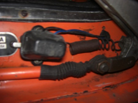

Ho comprato una 180 Rallye originalissima 001108604 del '71, e sono riuscito ad immatricolarla (storica) la settimana scorsa. Nel '71 era stata immatricolata in Svizzera, e dal '83 reimmatricolata in Germania. Dal 2007 è in Austria e ora sfumazza finalmente felice con la sua nuova targa viennese. Sulla scheda tecnica di vespaforever è indicato il tachigrafo/contakilometri a sfondo nero, mentre la mia ha il solito a sfondo bianco. Era una versione (vecchia) per la Svizzera o è stato semplicemente sostituito?
Anche l'interruttore dello stop posteriore (c'era già nel '71?) non mi sembra molto elegante.

il faro è quello con il tettuccio in tinta, l'interrutore dello stop ddeve esserci.

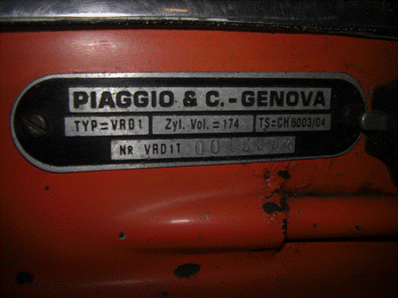

L'interruttore è "artigianale", verrà sostituito con un ricambio originale. Ma cosa faccio con il numero di telaio che non mi risulta in nessun catalogo Vespa/Piaggio? Può essere una numerazione ad hoc per l'esportazione?

se il numero di telaio e' sul tunnel della pedana, e mi pare di si', e' sicuramente una vespa destinata all'esportazione! anche perche' non mi sembra che esistano vespe italiche con ben 10 numeri di telaio oltre la sigla...apparte gli ultimi px.
poi Gianvito guarda la targhetta: TYP indichera' TIPO MOTORE, ZYL. VOL. volume del cilindro (in Tedesco Zylinder), TS..boh forse un'omologazione del paese di esportazione?

il num di telaio sembra VRD1T e potrebbe eessere visto che in italia è VSD1T

VRD1T: vespa rally 175

Chiarissimo! Grazie sul serio!

ciao l'interruttore stop non è suo si vede bene il foro per il passaggio dei cavi di quello originale
esatto,TS indica l'omologazione x il paese di destinazione,CH indica la svizzera,che come e' stato scritto e' stato il primo paese di immatricolazione.penso che non esistano dati ufficilai sui modelli export prodotti a Genova (tutti i modelli x l'estero erano prodotti li,non a Pontedera).sebbene molti bistrattano i modelli esteri,erano molto piu avanti tecnologicamente rispetto ai modelli che ci sono stati propinati a noi italiani,vuoi xche all'estero il codice della strada era piu severo,vuoi xche fuori dall'italia amano certi particolari piu "chic",ma i modelli stranieri montavano innovazioni almeno con 10 anni in anticipo rispetto ai prodotti nostrani
