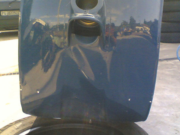

Fin da subito ho riscontrato il problema del telaio torto proprio sotto al tunnel centrale causato da un salto con successiva caduta di mio zio,ex proprietario.
63,84 KB

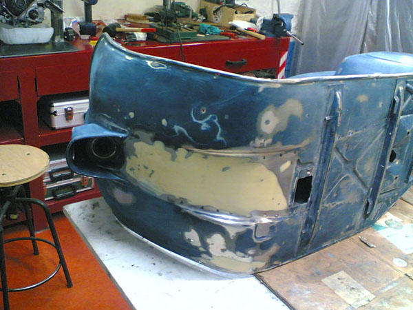

Ho provveduto cosi a raddrizzare il telaio usando come riferimento la misura dal telaio sottosella al bordo del tunnel centrale (misura fornita da un agazzo del forum che non mi ricordo il nome..che ringrazio!).
Una volta fatto questo ho portato a ferro la zona intrerssata e con uno spot da carrozziere ho ritirato a grandi linee le ammaccature.
In seguito un lavoro di stuccatura ed ecco il risultato:

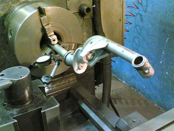

E la forcella anteriore???Come sarà messa??
Mi sono servito di un tornio e un comparatore per vedere il giusto parallelismo tra la parte alta e bassa ma ancora non sono convinto che sia il metodo piu adatto ed efficace..anzi,se qualcuno sa darmi un dritta,ogni consiglio è sempre bene accetto!!

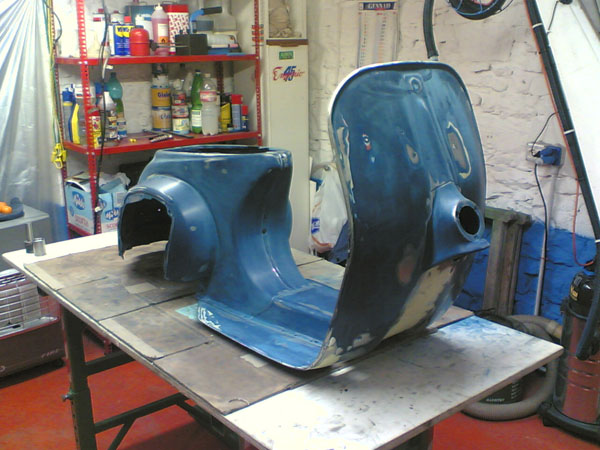

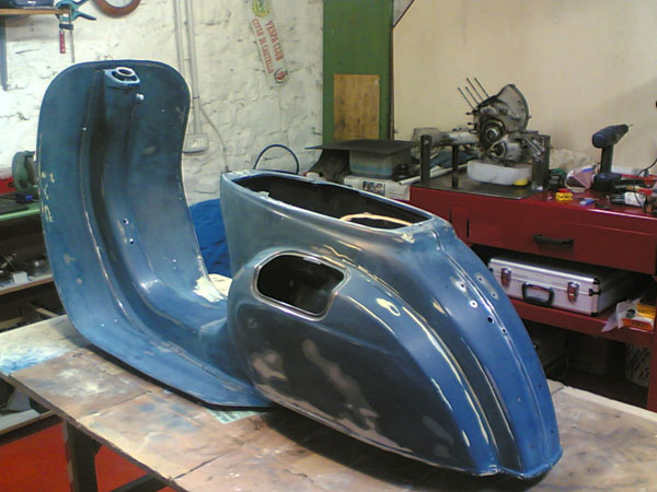

Altre immagini del telaio pronto per dare il fondo.
Non sono stato a sabbiarlo perche non presentava ruggine.
89,43 KB
100,35 KB

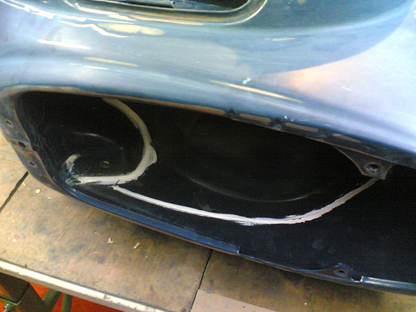

Silicone per lamierati nelle giunture:
80,52 KB

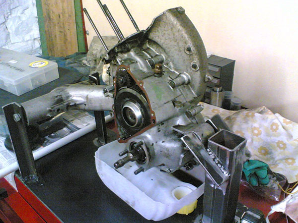

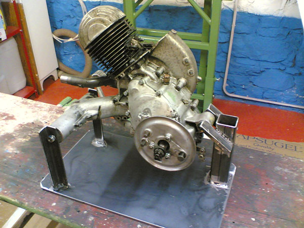

Una pulita approssimativa al motore in cui c'e da rettificare cilindro,sostituire pistone e fascie,sostituire dischi frizione (consigliata originale et3 a 3 dischi).
107,07 KB
110,95 KB

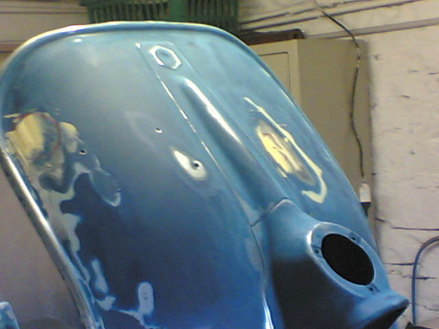

Oggi un po di rifiniture qua e la di stucco e domani si completa la carteggiatura..
Dalla prossima settimana anche LEI avrà un colore!!!
91,93 KB

ma di fronte a un dubbio così grosso (se il telaio sia realmente storto) io mi fermerei un attimo coi lavori
allora le prime cose da fare sono osservare il tunnel nella parte superiore della pedana, non deve presentare rigonfiamenti in corrispondenza della parte alta del tappetino centrale (sulle pareti verticali), inoltre osserva la vespa da dietro e guarda ad occhio se il piantone sterzo è in asse con i due fori dei bulloni sella. Tira inoltre una corda tra questi e il buco della forcella e verifica l'orizzontalità.
Mi pare il minimo da effettuare. Se hai un telaio veramente storto è inutile andare avanti.
Noto i buchi sullo scudo del bauletto (??), mi raccomando SALDALI altrimenti il solo stucco salta via dopo poco.

cmq per la forcella metodo + preciso di quello penso non esiste ,il centraggio,specie su un tornio tradizionale ,su tre morsetti non ha eguali quindi sei molto preciso per ilk resto vespa 90 è un enciclopedia meglio di cosi...buon lavoro..

Prima di effettuare il lavoro sono stato da un carrozziere ed abbiamo verificato insieme (4 occhi sono meglio di due!)che era possibile raddrizzare il telaio visto che mi ha assicurato che lo aveva gia fatto altre volte.Ho controllato i giusti riferimenti con tanto di staggia di alluminio e calibro da 700mm dopo aver appurato che nella curva del tunnel sopra le pedane non ci siano rigonfiamenti o bolge.Quindi non ci dovrebbero essere problemi!
Per quanto riguarda lo stucco presente intorno al foro del bauletto,in foto ancora non era stato carteggiato;infatti dopo la carteggiatura ne è rimasta una piccola quantità sopra al foro di circa mezzo centimetro,lasciando spazio alla vite per il tiraggio.

molto bene...ma ti consiglio di sabbiare lo stesso,tanto visto al punto dove sei arrivato a carteggiare,un sacco di sabbia basta e avanza e ci metterai scarse 3 ore...perchè sabbiando porti tutti a lamiera vergine invece cartegiando ti resta uno o piu strati,che ti fanno spessore,e un volta verniciata si nota...

ti consiglio anche io la sabbiatura se vuoi fare un lavoro fatto bene... la tua et3 in quanto a documenti come è messa?

Inserito il - 14/12/2008 : 19:13:17  Mostra Profilo Invia a robert16fj un Messaggio Privato
beh si a questo punto ti conviene sabbiare il tutto cosi sei sicuro di non avere grossi problemi con la verniciatura ,poi un et3 se lo merita

I documenti tutto ok!
Per quanto riguarda la sabbiatura,ci ho pensato e sarebbe il lavoro migliore solo che dovevo farlo prima,non dopo ore ore di orbitale e carta!!!!!!!!
..ormai è tutta carteggiata e rifinita e il carrozziere mi ha detto che se carteggiata a dovere non si nota,a meno che non si riga ma nn me lo auguro!

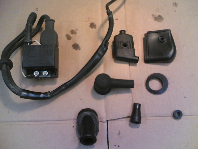

..pulizia di tutti i gommini...

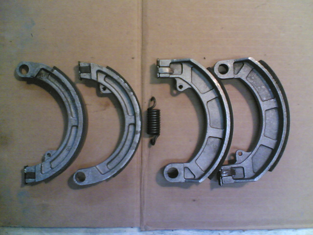

un'occhiata ai ai freni...(sono da cambiare secondo voi???)

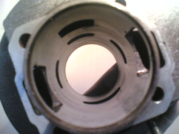

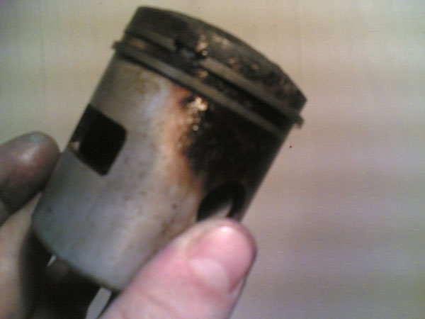

Poi le foto del cilindro e pistone.La vespa ha 19000 km circa (per vespa90) e penso che una rettificata non le faccia male.

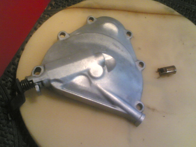

e per finire una pulitina al carter frizione visto che avevo una mezz'ora a disposizione...
78,54 KB

Inserito il - 15/12/2008 : 14:11:20  Mostra Profilo Invia a vespa_90 un Messaggio Privato
ciao il cilindro è bello volendo metti un pistone nuovo e via, senza rettifica
le ganasce anteriori cambiale

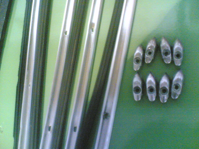

i listelli pedana costa 19 euro il kit nuovo, non vorrai fare un restauro a spizzichi e bocconi!

Inserito il - 15/12/2008 : 14:54:37  Mostra Profilo  Clicca per vedere l'indirizzo MSN di odo90 Invia a odo90 un Messaggio Privato
tienile le liste pedana che sono buone, basta una lucidatina, e poi nulla è meglio dell originale...

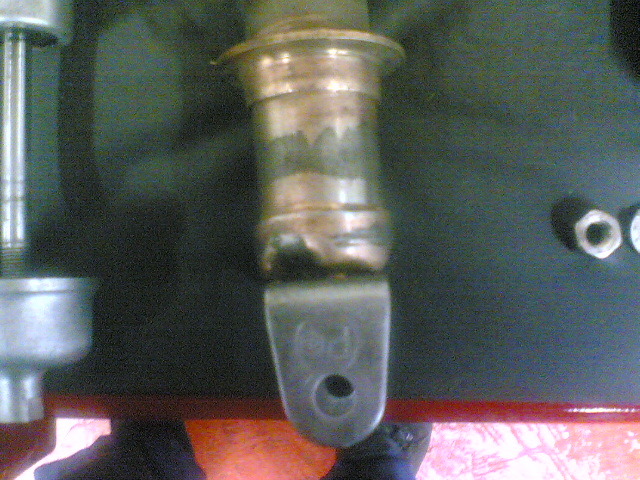

Dopo una leggera lucidata con la paglietta,l'ammo post si presenta cosi...puo essere normale?

Per le liste pedane vedrò un po come fare;forse mi conviene visto che devo prendere ugualmente i ribattini.
Il cilindro puo andare insomma!! Ora lo faro vedere e toccare con mano al mio meccanico..

Inserito il - 16/12/2008 : 10:08:56  Mostra Profilo Invia a et3jeans1976 un Messaggio Privato
ciao e ottimo lavoro
l'ammortizzatore post è ok
e per quanto riguarda i freni, visto che li hai smontati e per quello che costano le ganasce
(anche perchè sono componenti di sicurezza), cambiale che è meglio

Inserito il - 16/12/2008 : 10:28:19  Mostra Profilo Invia a jonata un Messaggio Privato
Si è normale. Quel color rame è dovuto al fatto che quelle parti venivano ramate in modo che la brasatura attecchisse meglio.
Anche il cappuccio dello stelo superiore (o cuffia) deve essere di quel colore.
Una volta che lo hai pulito per bene ti consiglio di lavarlo esternamente con l'acido delle batterie (acido solforico) diluito, che gli dona quell'effetto fosfatato:

jonata ha scritto:
...diluito con cosa??
