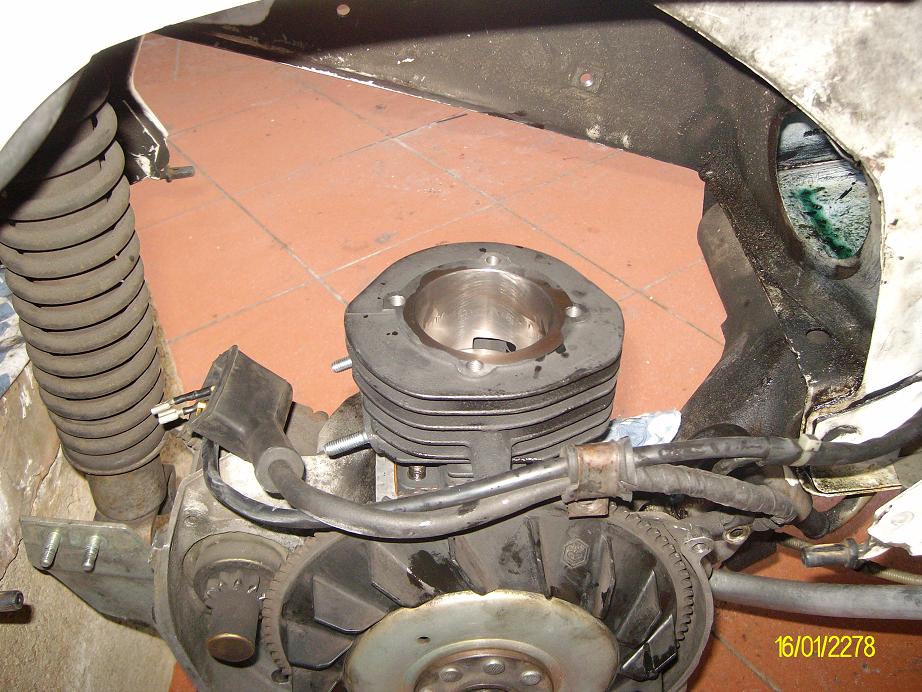

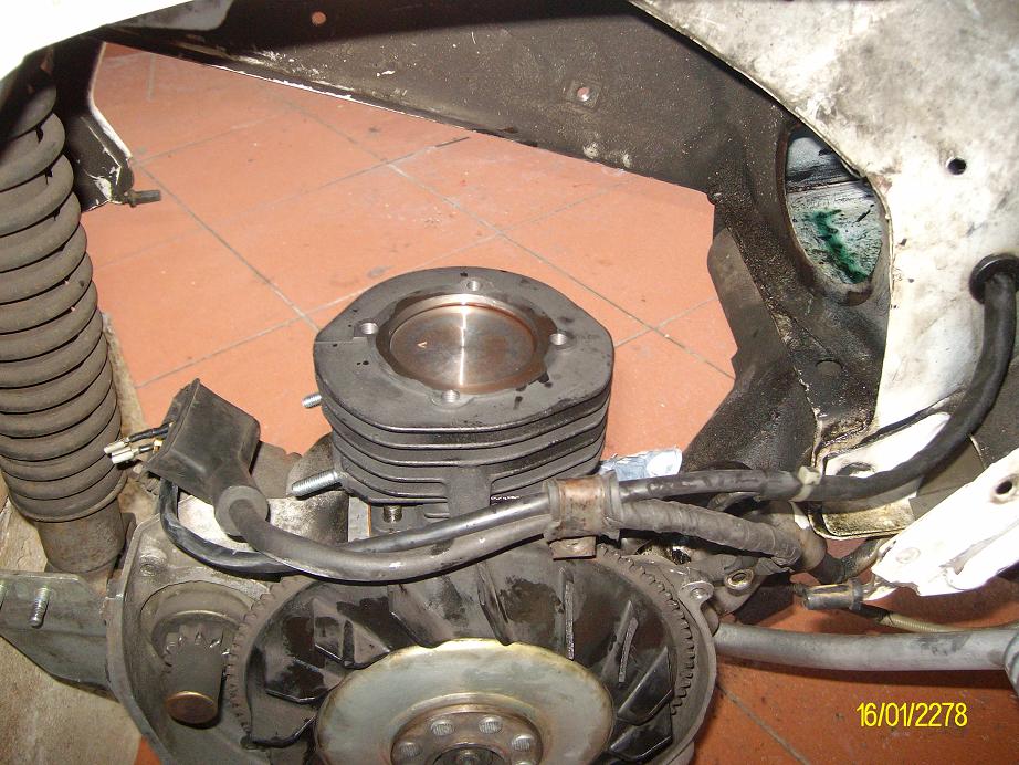

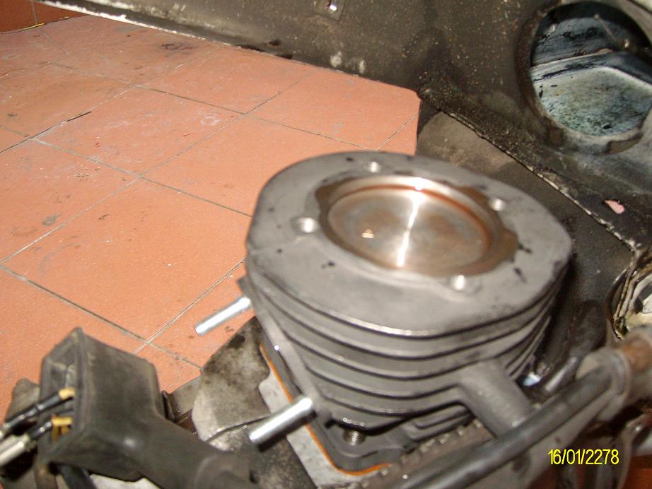

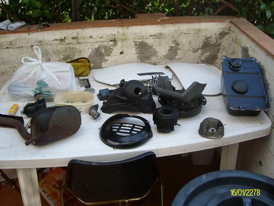

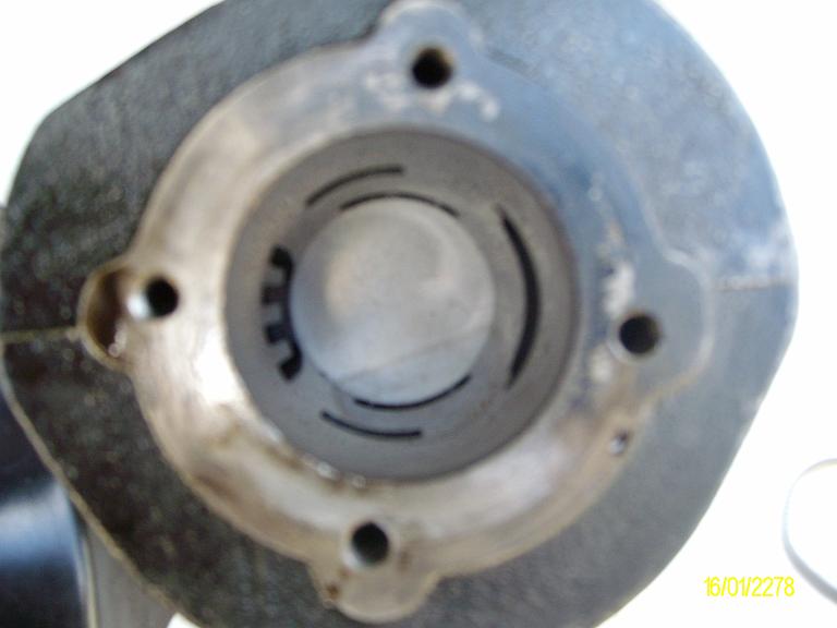

Qaulche foto..
Tutto smontato
110,78 KB
Incredibile!! Cilindro e pistone Olimpia...e testa DR! Quanti travasi ha?

55DR Montato
127,32 KB
131,23 KB
90,67 KB
