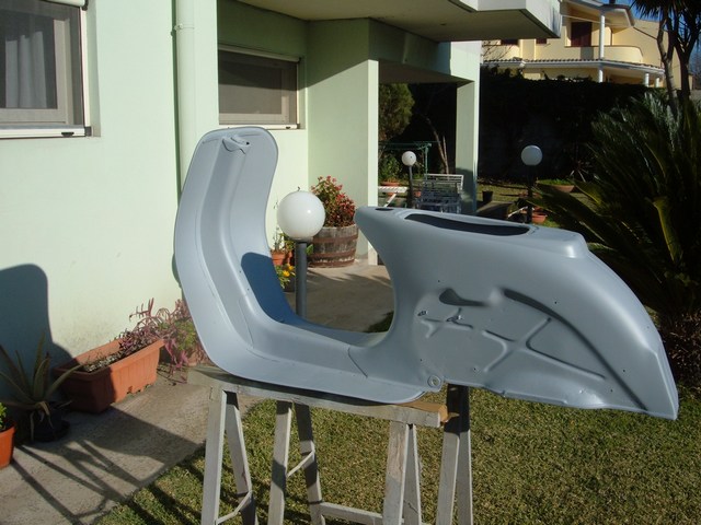

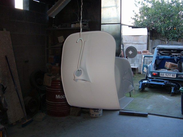

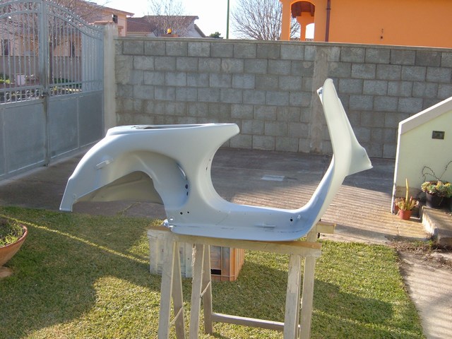

Inserito il - 04/01/2009 : 15:44:00  Mostra Profilo Invia a djgonz un Messaggio Privato

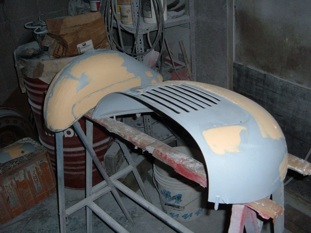

intanto eccovi le foto della vespa col poliestere... martedì dovrei verniciare:

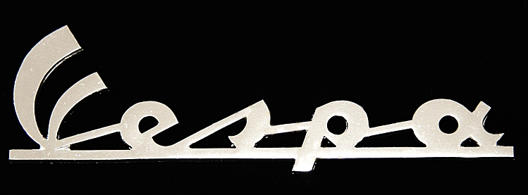

Inserito il - 04/01/2009 : 16:41:33  Mostra Profilo Invia a n/a (ex wyatt) un Messaggio Privato
ma allora ce l'hai ancora lo stemma "vespa 125"? prima intendevo quello quando parlavo dello stemma che in teoria poteva servirmi ... comunque non credo che sia proprio uguale uguale la scritta... quella che serve alla tua è simile (se non uguale) a quella delle primissime rally 200...
insomma... questa...

Inserito il - 04/01/2009 : 16:49:28  Mostra Profilo Invia a djgonz un Messaggio Privato
aaahhh io ho capito lo scudetto piaggio... scusa...
comunque vedo se riesco a trovare qui la scritta... altrimenti sono costretto a "amputare"... comunque se la trovo posso anke dartela tanto non me ne faccio niente...

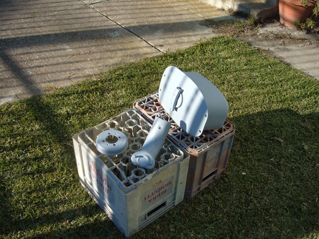

Inserito il - 05/01/2009 : 13:52:11  Mostra Profilo Invia a djgonz un Messaggio Privato
oggi ho carteggiato il poliestere e passato il fondo... stasera vernicio i pezzi che vanno di alluminio e faccio le foto... domani dovrei verniciare

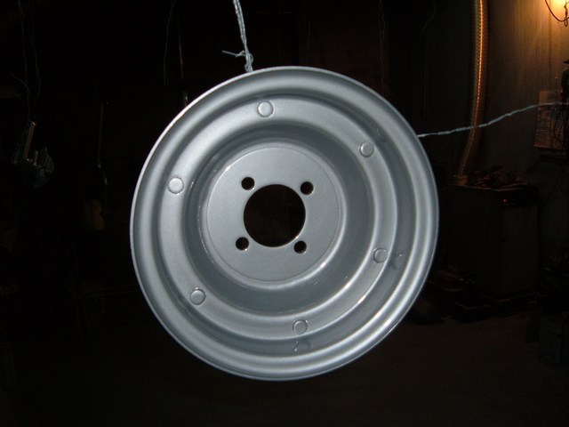

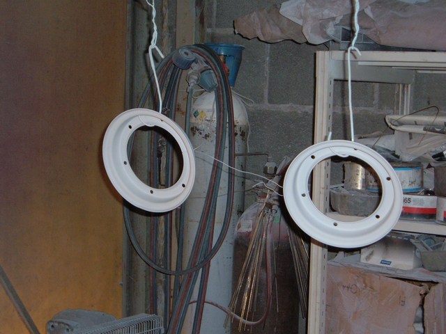

Inserito il - 05/01/2009 : 18:07:10  Mostra Profilo Invia a djgonz un Messaggio Privato

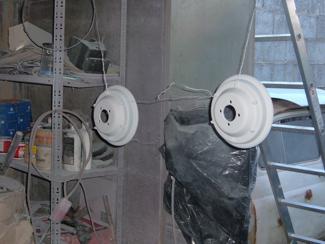

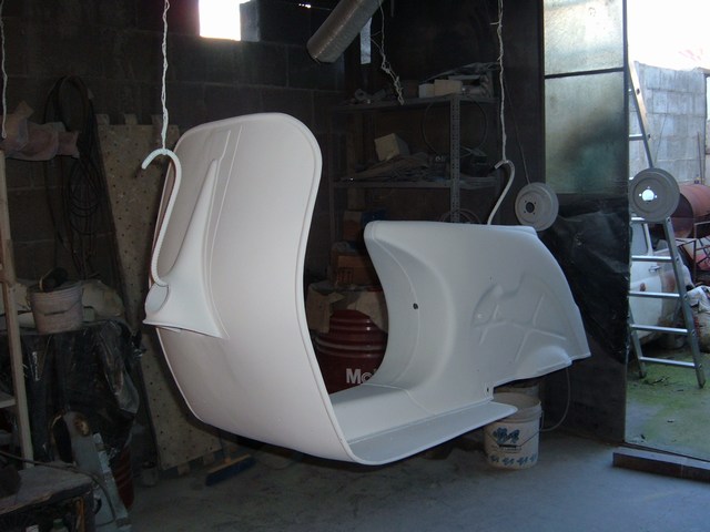

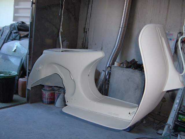

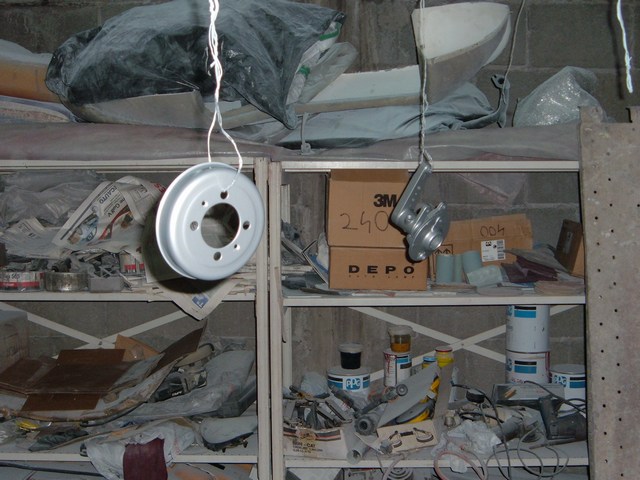

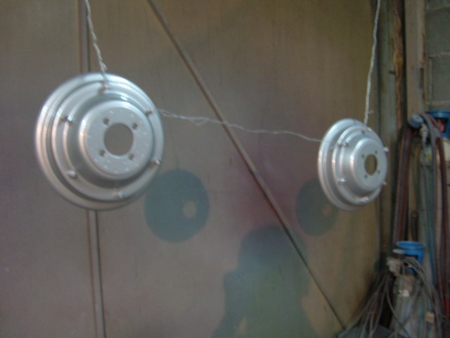

ecco i lavori fatti oggi:

Inserito il - 05/01/2009 : 18:23:55  Mostra Profilo Invia a ilovespa un Messaggio Privato
bravo! ma hai dato trasparente sui cerchi vero ? io non ho voluto darlo in quanto dopo brilla troppo, anche se è vero che cosi la vernice resiste di più..
