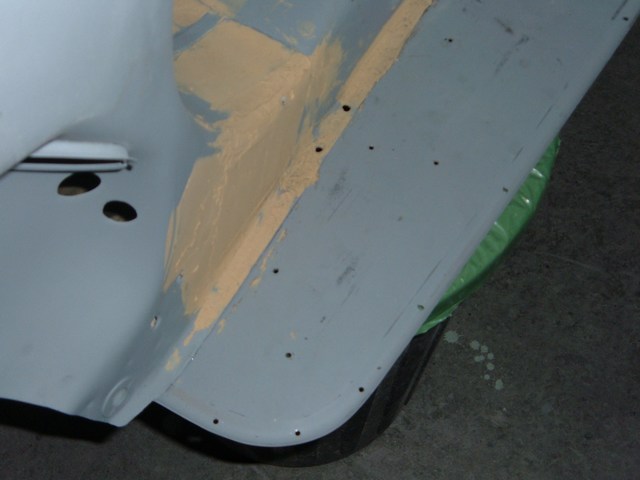

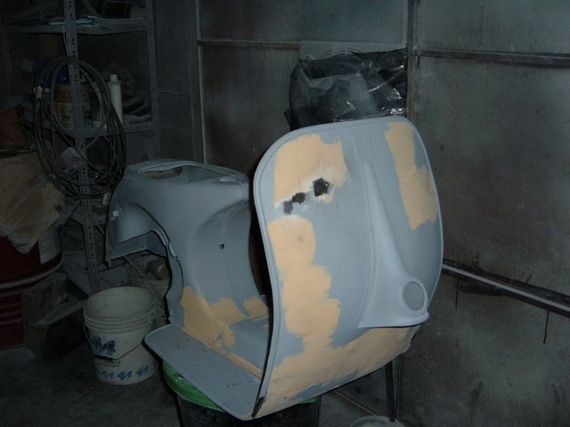

oggi ho stuccato la vespa e fatto i buchi alla pedana... stasera metto le foto
Cittā: Serdiana
Inserito il - 03/01/2009 : 17:46:33  Mostra Profilo Invia a djgonz un Messaggio Privato
ecco le foto dei lavori eseguiti oggi, stuccatura e buchi alla pedana
54,65 KB
39,17 KB

mi dispiace l'ho giā buttato perchč era irrecuperabile... comunque oggi ho carteggiato lo stucco passato il poliestere alla scocca, ai cerchi e al portaruota e raddrizzato cofani laterali e parafango... stasera metto le foto
