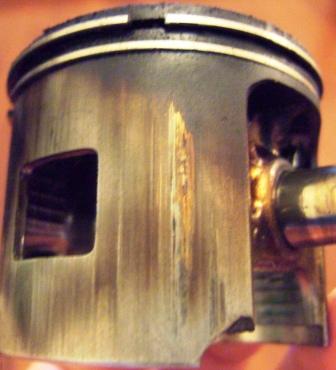

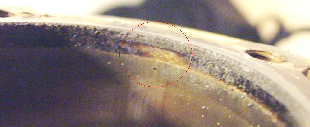

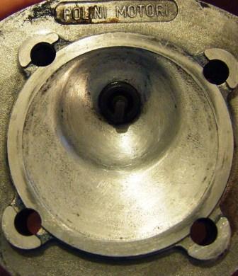

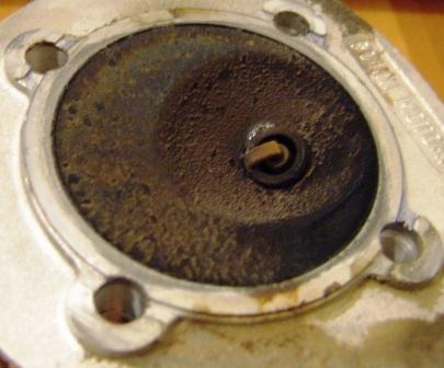

***premessa***
la vespa andava bene, nessun calo di rendimento, nessun sintomo, macinava chilometri come se fossero brustolini......
***fine premessa***

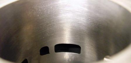

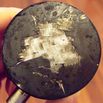

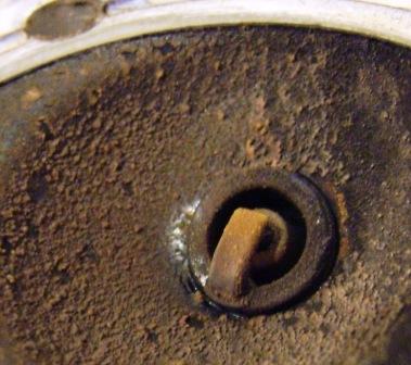

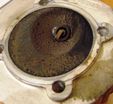

un tarlo fattomi venire da qualcuno con piu esperienza di me mi ha spinto a smontare la testa per ispezionarla
23,11 KB
22,36 KB
28,52 KB

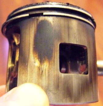

al che armato di punteruolo e scaqlpello ho rimosso un durissimo strato di incrostazioni, dopodichè ho lisciato un po ed ecco il risultato finale
27,02 KB
direi perlomeno accettabile.

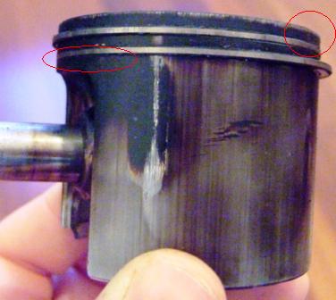

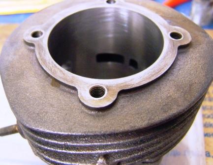

poi mentre da montato ispeziono il cilindro, beh, per un momento mi passa l'idea di far finta di non aver visto sporco lungo le pareti del cilindro..........
inizio a smontare e rimuovo con non poche difficoltà anche il pistone......
18,89 KB
20,2 KB
21,36 KB

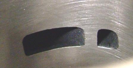

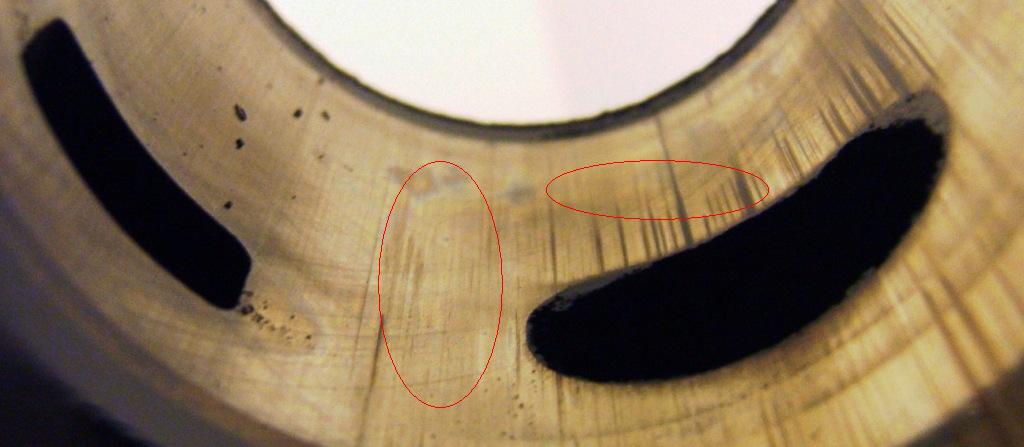

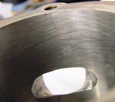

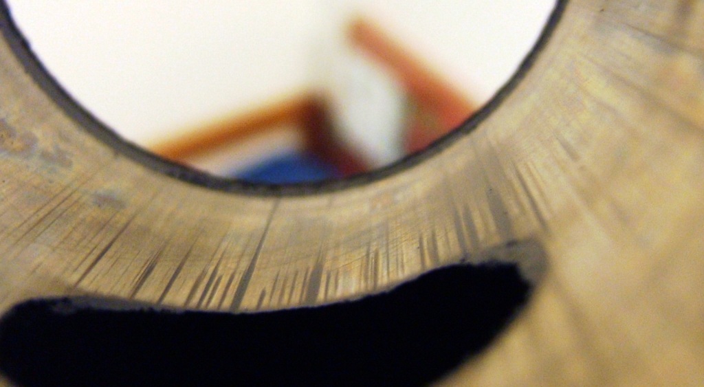

risultato, 2 fasce bloccate per metà della circonferenza causa incrostazioni, provato a toglierle e TAC si sono rotte.
Cilindro, a voi i commenti, 3000km circa e non mi sembra ci siano evidenti grippate ma le incrostazioni mi hanno ostruito la luce di scarico e nella zona dove c'è lo scoppio c'è una corona di incrostazione.
e adesso?
faccio un plug and play con un 102dr che ho sull'altro motore di scorta o faccio pulizia e metto su pistone e fasce nuove?
Cavolo se mi è preso male........
solo 3000km e la vespa andava benissimo......

ho avuto il parere del rettificatore, olio da miscela da cacciare via.
Non credevo si potessero fare danni tali in cosi poco tempo.
prima rettificata e passa la paura.

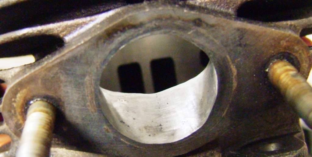

Ora prima di montare toglierò gli spigoli viviin tutte le luci e lo scarico lo luciderò a specchio e allargerò appena dalle parti.
Avevo sottovalutato l'importanza della qualità dell'olio
Ieri sera ho aperto anche il 102DR e oltre ad aver notato il maggior volume della camera di scoppio della testa polini e le lavorazioni e rifiniture ben piu grossolane sul 102DR, ho notato che metà fascia inferiore era già bloccata...... peccato che il 102DR di chilometri ne avrà fatti un migliaio.......

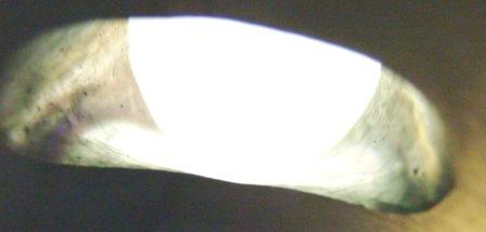

ho lucidato quasi a specchio la luce di scarico allargandomi circa 1mm in larghezza
ho tolto gli spigoli vivi da tutte le luci conpreso quella di scarico

Non capisco però...dici che quel gt aveva solo 3000 km?? E che hai usato il TTS?? Io quando ho smontato il mio 112 Polini dopo 20.000 km, posso assicurarti che era in condizioni migliori del tuo!! Ed ho usato sempre TTS al 2.5%...al confronto, sembra che tu abbia usato olio per le patatine fritte
Inoltre, a parte le incrostazioni e le fasce incollate (le mie dopo 20k km non lo erano), ci sono molti segni sulla canna, e un accenno di grippata sul pistone, segno che quel gt non ha lavorato molto bene
Cmq il setup attuale sembra ok, per la luce di scarico non del tutto aperta no problem

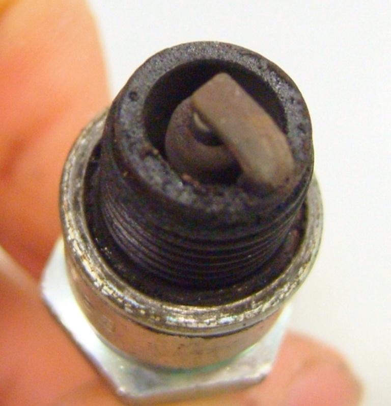

allora:
l'olio che ho acquistato al supermercato aveva a targhetta le stesse specifiche del castrol o motul ma costava molto meno.
io non sapevo quanto costasse il motul o il castrol, quindi a parità di specifiche ho scelto il meno caro.
Evidentemente l'etichetta diceva il falso.
Ora sulla P200E ho aspirato l'olio del miscelatore e messo il motul, sulla pk ho svuotato serbatoio e karburo e il primo pieno l'ho fatto al 2,5% con il motul.
Il GT evidentemente(me ne sono accorto) è stato assemblato da me senza troppa cura e pazienza ma con tanta inesperienza.
Io sono un tecnico elettronico.
Ora credo di aver fatto leggermente meglio......almeno spero.......
L'ultima foto rappresenta la candela ora mentre sono in rodaggio, ovviamente giro a meno dlla metà del gas e non supero i 60 di contakm
Solo che ho dei vuoti quando decelero e rido gas e fa fatica a tenere il minimo.
Che sia solo da regolare lo spillo del minimo?

Ah ho capito...avevo fatto un pò di confusione io, credevo fossi tu che avevi usato il TTS, ma avevo letto male. Beh a questo punto è evidente che l'olio usato ha avuto una GROSSA parte di responsabilità nelle condizioni del tuo motore. Consiglio spassionato,non fidarti delle indicazioni che trovi sulle etichette, ma usa oli di marche conosciute (Castrol e Motul vanno benissimo). Oltretutto il Castrol, a stare un pò attenti alle varie promozioni che ci sono negli ipermercati, capita di trovarlo anche ben al di sotto dei 10 euro al litro, ti assicuro che li vale tutti. Il Motul 710 forse è ancora meglio, ma come hai notato è molto più costoso (e non lo si trova all'ipermercato, almeno dalle mie parti)
Le modifiche attuali mi sembrano adeguate, l'unica cosa che mi viene da chiederti è: il volano come è stato alleggerito??? E' stato fatto in modo professionale ed è perfettamente bilanciato??Perchè altrimenti si possono rischiare disastrose rotture
Dalla candela allo stato attuale si può dire poco, non ha molto senso fare la carburazione a mezzo gas...certo che però un 99 sul 19/19 mi pare grosso come getto max..di solito anche con filtri parecchio aperti, non si va oltre il 92-95 su questo carburatore! Potrebbe essere questo il motivo per cui ci mette qualche istante a prendere i giri quando riapri il gas, per essere più precisi bisognerebbe sentirla e provarla, cmq essendo in rodaggio ti conviene forse lasciarla così, a smagrire si è sempre in tempo
