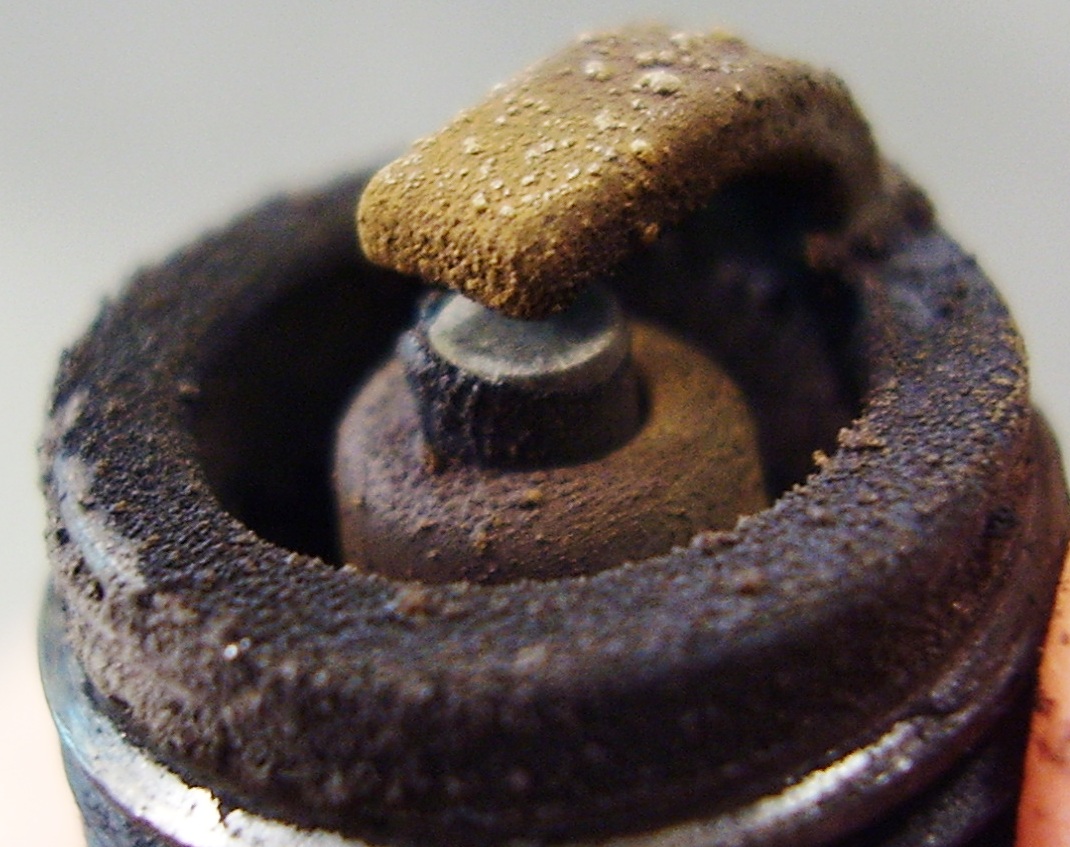

è da un po che non smonto la candela, stamattina sono riuscito a uscire dal garage lottando contro il fango e ci sono andato a lavorare, 28km a tratta di strada statale, ultimo km non sono riuscito a fare un fuori giri ma ho tirato quasi a manetta la seconda per un bel tratto
253,39 KB
questa è la mia B8HS e l'elettrodo mi sembra nocciola......
che mi dite?

Inserito il - 02/12/2008 : 13:21:06  Mostra Profilo  Visita l'Homepage di poeta  Clicca per vedere l'indirizzo MSN di poeta Invia a poeta un Messaggio Privato
togliere testata e pulire, i residui su quella candela sono eccessivi!
SOCMEL
Città: sasso marconi
146 Messaggi
Inserito il - 02/12/2008 : 13:34:15  Mostra Profilo Invia a n/a un Messaggio Privato
ok ma da cosa sono causati?
cosa posso modificare o migliorare per ridurre i residui?

Inserito il - 02/12/2008 : 20:24:23  Mostra Profilo Invia a vespa_90 un Messaggio Privato
mazza oh ma che usi? olio ai muschi?
SOCMEL
146 Messaggi
Inserito il - 03/12/2008 : 13:31:25  Mostra Profilo Invia a n/a un Messaggio Privato
mah l'olio l'ho acquistato da carrefour, è un sintetico al 100% e ha delle specifiche abbastanza buone, almeno così è scritto sull'etichetta, in teoria leggendo(ma non sapendo cosa significano) qualitativamente è superiore a un semisintetico.
a me non sembra andare malissimo, fa poco fumo e poco odore, il lo metto in misura del 2%.
Comunque cambierò con uno piu costoso.Il cielo interno della testa era stato lucidato a specchio con il dremel, ora smonterò e controllerò.
