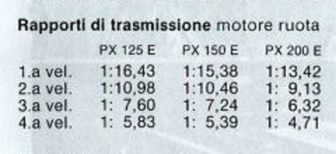

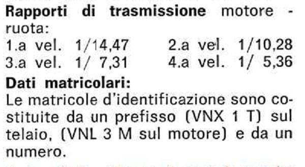

allego per comodità dettaglio rapporti motore ruota
dati rapporti p125x
35,1 KB
dati rapporti versioni E e arcobaleno
19,04 KB
