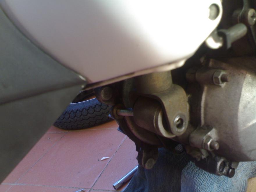

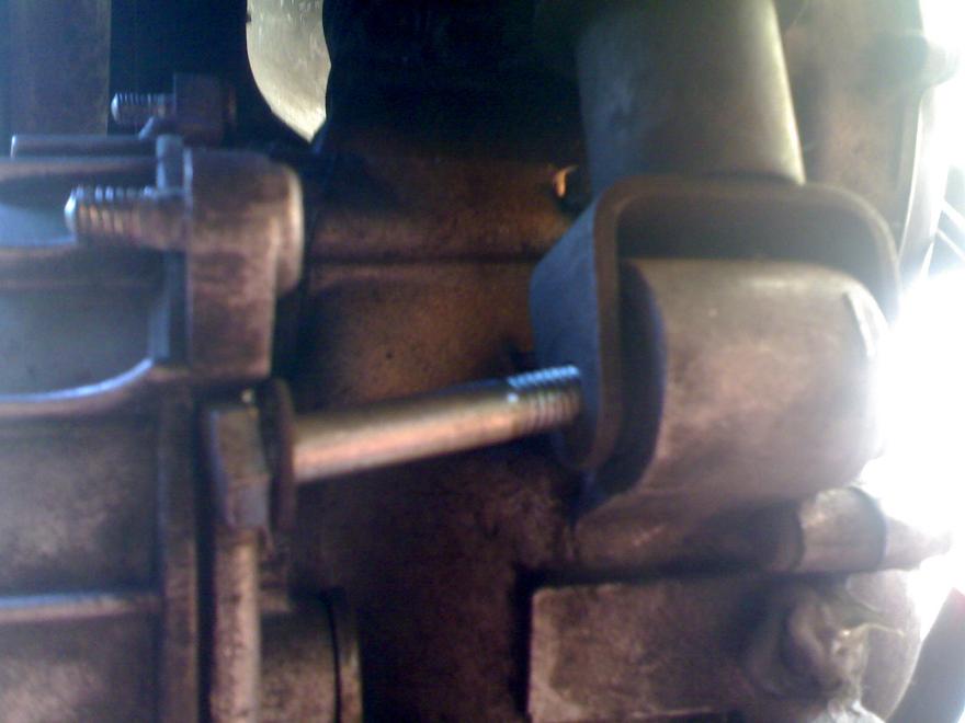

Salve oggi ho smontato l'ammortizzatore posterire del mio hp per smontare il cilindro, ma il telaio non andava su e quindi non ho potuto fare niente...forse ho dimenticato di smontare qualche cosa?? allego delle foto scattate durante i lavori

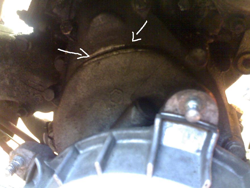

Poi ho notato che qualcosa striscia dove indicato.

hai tolto il carburo?????????

toglili prima di tutto e poi fai piu forza..pensa come se alzando il telaio trovi una bella f..a

ahah pensando a ciò verrà fuori subito. Quindi devo levare collettore, carburo e sganciare l'ammortizzatore? Però il perno, anche levando la ruota non viene fuori.

Chi ha smontato prima di te quell'ammortizzatore è un animale, ha montato il perno al contrario... il perno va infilato dall'esterno verso l'interno e sulla parte interna va il dado con la rondella.
Ora per toglierlo sei costretto a smontare il tamburo.

devi togliere il collettore del carburatore..

In conclusione devi smontare carburatore, poi il collettore del carburatore.. .e il tamburo dato che hai la vite che non si sfila.. a meno che non la tagli il bullone .. sfili tutto e ne compri uno nuovo .. con rondella e dado.. mi sa che ti conviene!!!!

Non tagliare assolutamente quel bullone, è di un acciaio speciale, non lo troverai nelle normali ferramenta.
Smonta il tamburo e sfilalo.
