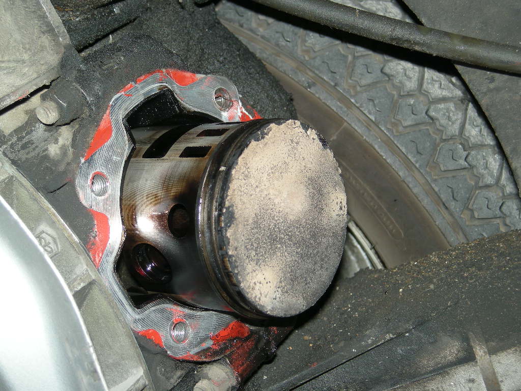

oggi ho tolto la testata del mio PX con DR 177 con 6000 km ecco come era ridotto il pistone

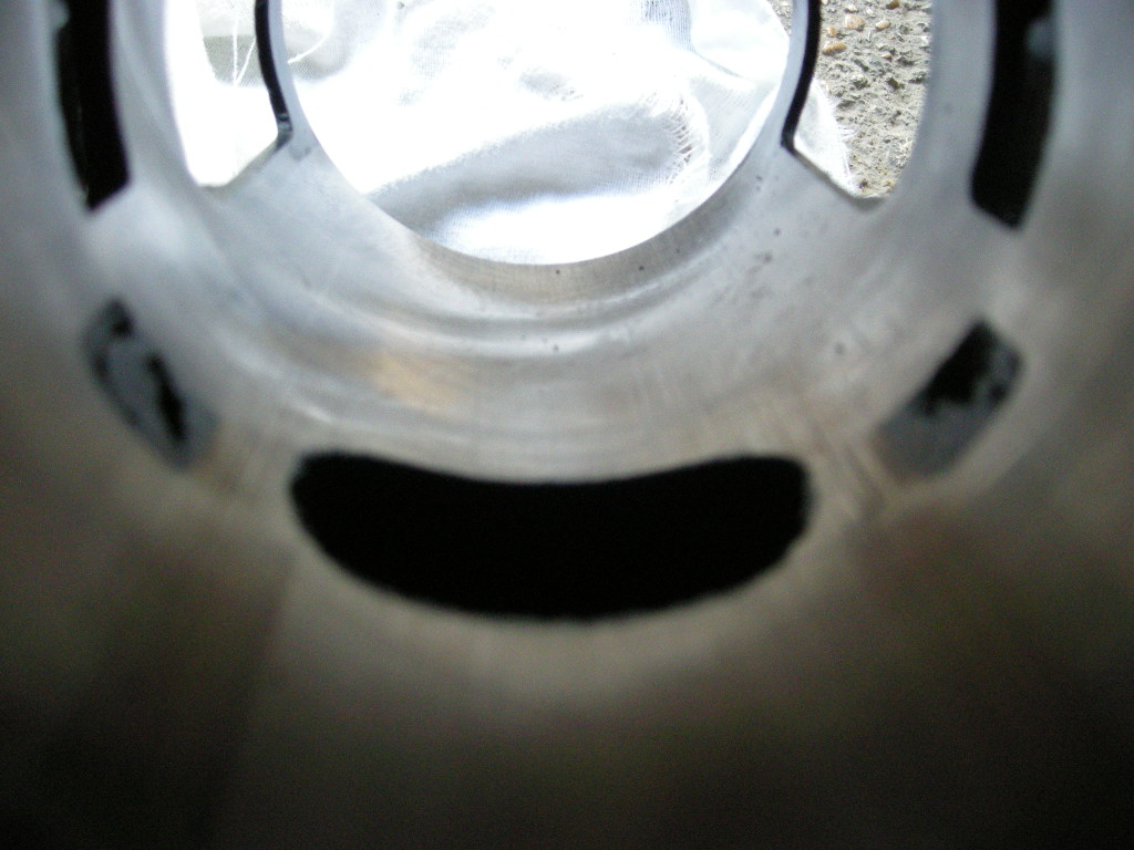

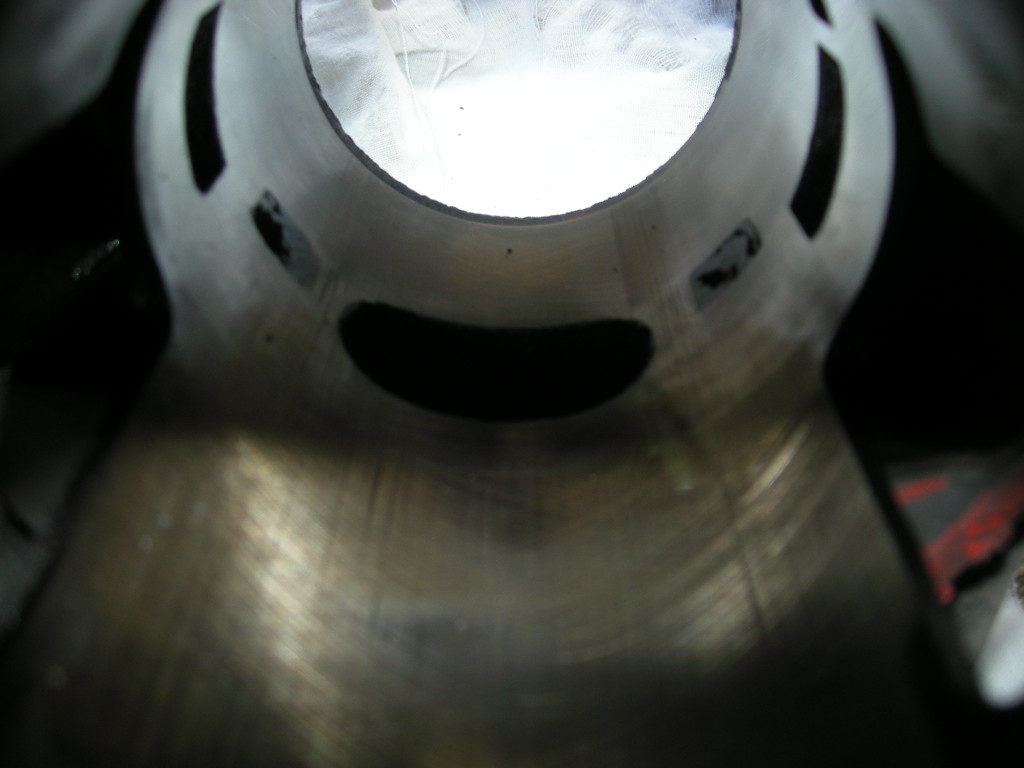

ed ecco i 2 booster di scarico completamente tappati dalle incrostazioni
 125,96 KB
 180,42 KB
in piu l'olio minerale mi ha incollato la prima fascia.

Presenta qualche leggera scardatina ma non è nulla di grave. Pulisci per bene le luci di scarico ed il pistone (specialmente nelle sedi fasce servendoti appunto di una fascia appositamente spezzata; fai lappare il cilindro, metti una coppia di fasce elastiche nuove e fai la mix con olio 100% sintetico al 2% e sei apposto.
P.S. Ovviamente dovrai pulire anche il cielo della testa che sarà anc'esso incrostato per bene. |

ciao, ebbravo che usi il minerale
vedi che cesso che crea? i booster sono ingorgati come fogne
dammi retta usa per lo meno un semisintetico
io ho smontato 2 settimane fa il mio DR con 12000km e semisintetico usato sempre, beh non aveva su nessun tipo di incrostazioni di simile entità, solo un lieve strato nero sulla testa del pistone, mentre sul mantello era perfetto senza aloni |

ho aperto il post solo per far vedere che possono combinare gli oli di scarsa qualita. usavo quest'olio gia con la special e con il motore originale PX ma non aveva mai fatto una cosa del genere:in particolare le incrostazioni biancastre erano parecchio rognose da togliere |
