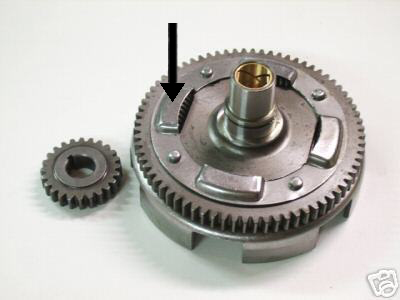

2) Tirando fuori la mia 72dd cp ho trovato un parastrappi ammaccato e temo sia colpa mia avendo sbattuto la campana sul carter per tirarla fuori, anche perchè la campana ha fatto solo 1200 km; si è ammaccata la "cupoletta" (non so come chiamarla) che copre la molla, in attesa di postare una foto della mia campana intanto vi posto questa per far vedere dov'è l'ammaccatura (praticamente quel "tetto" si è abbassato uniformemente verso la molla ma non la tocca).

Per quanto riguarda i parastrappi, se le molle non sono rotte, credo sia inutile sostituirle.
Comunque quella leggera ammaccatura non compromette assolutamente nulla, in ogni caso puoi cercare di raddrizzarla con un cacciavite o con una pinza.
