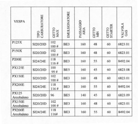

| ok ragazzi,una curiosità i getti del carbuatore del mio px 125 sono 160 e 48 sono quelli giusti per un carburatore originale?? |

per i getti vedi qui........
