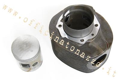

ho trovato questo parmakit 220 con alessaggio 70.5
37,66 KB
per montarlo ho notato che nn ha la testa..
potrei lasciarci quella originale del 200 casomai con una rettificata?
e soprattutto che ne pensate di questo motore?

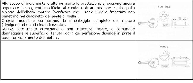

la valvola parlo di quella di aspirazione sul carter(lavoro di precisione) l albero deve fartelo una rettifica, sia togliere il materiale che riequilibrarlo...... cmq lo spessore sotto la testa o la base va per compensare l aumento di corsa dell albero a corsa lunga, e quindi per mantenere la compressione + o - agli stessi livelli, ti allego modifiche che ho descritto

il problema è la manodopera per smontare il motore, le modifiche citate credo che con qualche decina di euro si possono fare, le modifiche indicate vanno nella direzione della coppia e meno in quello della velocità, e sinceramente credo che la velocità del 200 sia adeguata al mezzo, io nn sono leggero ma quelle modifiche abbinate ad un gruppo termico in ottimo stato in salita rendono difficie a qualsiasi scooter di cilindrata simile seguirmi....... se vuoi aumentare la velocità devi mettere mano ai rapporti, una marmitta tipo simonini cioè + espansa della sito modificare la fase di scarico e in quel caso passare ad un gruppo termico superiore, se invece vuoi un motore che tira in maniera spaventosa senza distruggerti dalle vibrazioni la vespa allora secondo me con poche modifiche puoi ottenerlo pur mantenedo affidabilità proverbiale, questo almeno secondo me.

ho detto qualche decina di euro, la valvola puoi farla tranquillamente, occhio a non intaccare le parti laterali che fanno da tenuta, l albero puoi comperarlo già anticipato e corsa lunga, comperi una gìuarnizione per il corsalunga, da quel venditore che hai citato ci sono in rame e in alluminio, se devi fare viaggi lunghi poco conta avere un passso di 80/85 o di 90/95 quando poi nel primo caso l affidabilità e decisamente superiore, inoltreanche per il fatto che la usi in due io andrei + in irezione coppia, per questo va bene anche la sito, anche se secondo me l erogazione con l originale è decisamente migliore.......... il getto max per le modifiche che ti ho indicato dev essere circa 122 o 125 la mia risulta carburata bene con 122 ma dipende anche dalle modifiche che fai.........
