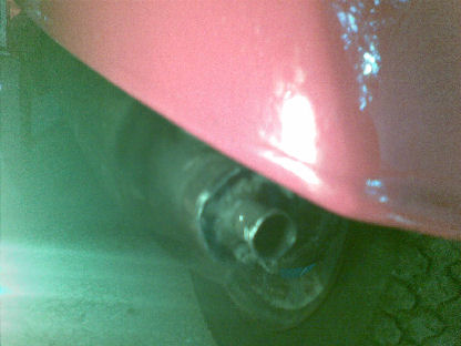

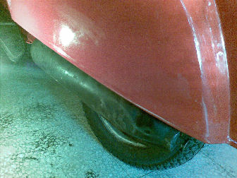

Allora.. monto una marmitta sito , quella nera lunga .. vecchia e non so in ke kondizioni sta dentro .. la usava il mio amico, io non l ho pulita dentro, pero' quelle poche volte che si č accesa da quando č nelle mie mani sembrava che "sfogava" bene!! Ora vado a fare la foto alla marmitta cmq le tacche sul piatto si ci sono , cč ne sono 2 .. ma sul carter no.. ara vado ad accertarmi e faccio altre foto!Arrivo subito

Inserito il - 10/11/2008 : 15:05:04
 325,09 KB
 172,1 KB
 183,35 KB |

BRUNOET3
Regione: Lombardia
Prov.: Brescia
3834 Messaggi |
Inserito il - 10/11/2008 : 23:19:10
per montare un 130 su un blocco corsacorta (50 cc , 75 cc , 102 cc , 115 cc ) devi solo sostituire L'albero motore la campana i prigionieri la marmitta il cilindro e non devi modificare propio nulla a parte raccordare i carter!!
riguardo al fumo dal carburatore...
cambia la marmitta che risolvi e stop!!!
non tiriamo in ballo la carburazione o l'anticipo ragazzi...
che con un 16/10 non c'entrano un fico secco......
avete presente come funziona un 2 tempi????
mi sā di no....
guardate qui e capirete!
fate due conti e pensate cosa succede se la marmitta č intasata....
post chiuso. |
