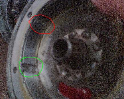

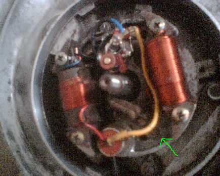

Non riesco a posizionare per bene l'anticipo e le puntine!La vespa non mi parte!se mi sapreste spiegare come far skokkare al momento giusto la scintilla e far aprire per bene le puntine ve ne serei moooolto grato perchè mi sto perdendo in un bicchiere d'acqua!!!Lo statore l ho ruotato di 2 / 3 mm in senso orario, quindi ora le 3 viti sono avvitate alla destra massima , cioè nn posso piu' ruotare lo statore in senso orario per intenderci.. .

----Cè questo pezzettino nel volano mancante , è normale?

quel volano ha i magneti incastonati è normale sia così
per l'anticipo, dalla foto sembra tutto ritardato, metti il piattello in modo che le asole abbiano nella loro metà la testa delle viti che lo fissano e riprova |

Ok corro subito a riprovare, quindi è normale che manci quel pezzettino tra i due magneti (cerchio verde)? --Invece per quanto riguarda le puntine, come faccio a sapere se si aprono al tempo giusto? |
