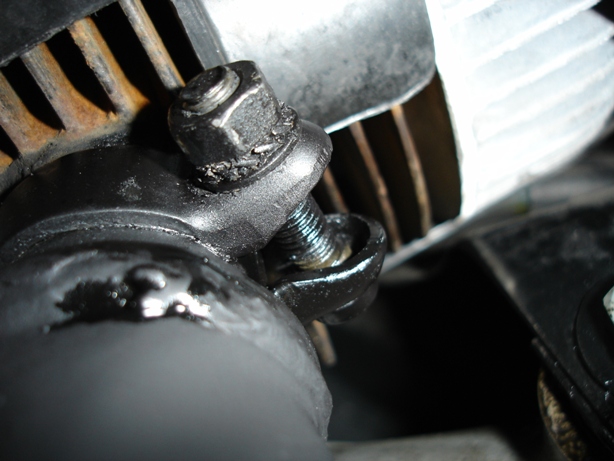

La lavo sempre a mano con il tubo dell'acqua, spruzzo il pulitore motori dell'arexons (mi pare) e poi risciacquo con il tubo.
Solo una volta il lavaggista me l'ha lavata con l'idropulitrice.
Questa è una foto non recentissima che ho trovato sul pc.
124,2 KB
Mi si è tolta in parte la vernice anche nel primo tratto della marmitta, ma credo che sia dovuto al calore che fa cedere la vernice e quindi poi lo sgrassatore se la porta.

si è normale che va via la vernice all'inizio del collettore della marmitta, comunque la ruggine non è eccessiva.

Il cilindro è in ghisa e la chisa è famosa per la facilità con cui si arruginisce. In ogni caso, non si formerà mai ruggine passante in quanto il motore scaldandosi interromper il processo di ossidazione, quindi puoi stare tranquillo.
In ogni caso, se proprio non ti piace vedere quella ruggine, puoi semplicemente spazzolarla e poi dai una spruzzatina di vernice nera per alte temperature ed il problema è risolto.

Per adesso non mi sogno nemmeno di smontare il motore, che peraltro non ha il minimo trafilamento.
La ruggine però aumenta a vista d'occhio, è già di più rispetto alla foto che ho fatto un mese fa circa, per questo chiedevo lumi in merito.
La vespa non ha neanche due anni, basta guardare come splende la testa!
Mi pare cmq di aver capito che è abbastanza nella norma, appena capiterà di aprire il motore so già come operare.
