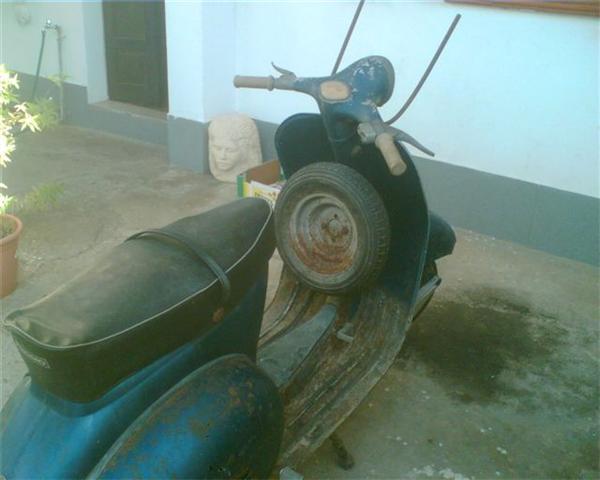

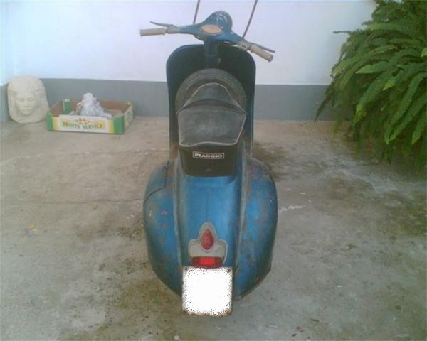

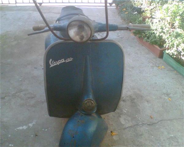

Ho ricevuto le foto della GL...ho stentato a riconoscerla, a parte il colore, manubrio con faro tondo evidentemente NON originale, così pure il faro post, condizioni generali pessime e addirittura gli sono state montate le freccie insomma una scelleratezza che vi risparmio dal farvi vedere. Anche se ormai solo un miracolo potrà dissuadermi da prendere la VNB4, allo stesso prezzo della GL mi è stata proposta una Vespa 150 (VBB) del 1962, con targa e documenti ma radiata d'ufficio, buone condizioni generali anche se ha un grosso e preoccupante buco di ruggine passante (almeno 5 cm. che in foto non si vede) sulla pedana. Cosa ne pensate?
Ecco le foto della 150:

beh insomma... tra vnb e vbb sceglierei di sicuro la vbb... però il prezzo..... cavolo..... la vnb sinceramente mi sembra anche messa meglio... bel dilemma

la VBB è messa un gran bene, il buco poi un carrozza discreto te lo toppa bene, la GL peccato era così mal messa delle TRE è certo il modello più "ricercato", la VNB4 è simile da una VBB per difficoltà, la VBB sembra messa bene, di solito è raro trovarne messe in piedi con targa e doc anche se radiate a meno di 1500.

Dal punto di vista economico, preferirei spendere qualcosa in più per la VNB all'atto dell'acquisto e risparmiare in carrozziere dopo, che viceversa con la VBB, ovvero spendere meno per l'acquisto ma dare più soldi al carrozziere dopo...dilemma!
Per Poeta: La GL era davvero messa male e di originale oramai davvero non aveva più niente. Quando dici che la VNB e simile alla VBB per difficoltà, cosa intendi?

Intendo che alcuni modelli son più difficili di altri per la reperibilità dei ricambi, ad esempio, per le VBB trovi in genere di tutto, mentre se restauri una VNB1-2 e ti manca il pedale freno o il manubrio in due semigusci di lamiera con le componenti sei nei guai seri!
Altro esempio, la 90SS è piena zeppa di pezzi, più o meno si trovano tutti, ma certo assemblarne una è ben più difficile che non magari una primavera!
Per la GL, che ha particolare forcella ant e a seconda della serie il gancio tipo GS , il raddrizzatore e la batteria capisci da te che rispetto ad una GT che non ha batteria e forcella mozzo standart, son tra loro molto simili, ma se i ricambi di una GL mancano (e mancano sempre) diventano un ostacolo!
Ci sono poi Vespe difficili di sè, tutte quelle precdenti il 1957 con motore vecchi modelli e telaio tipo diciamo FAROBASSO hanno delle complicanze insite, non solo per la rarità ed il costo di alcuni ricambi, ma, e sopratutto, per l'assemblaggio in generale.
La Vespa che ha più pezzi in assoluto è la VL1-2-3 con SIDECAR, ovvio ha il sidecars!
La più elementare è la Special, questo dettaglio la mette al primo posto per razionalità, è la BASE di ogni VESPISTA e a mio dire ognuno dovrebbe averne una nel garage!
