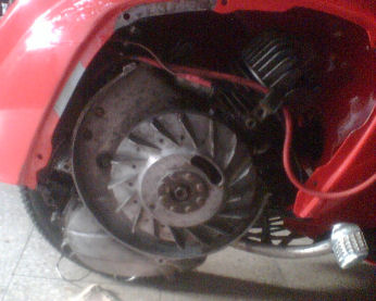

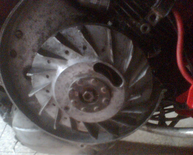

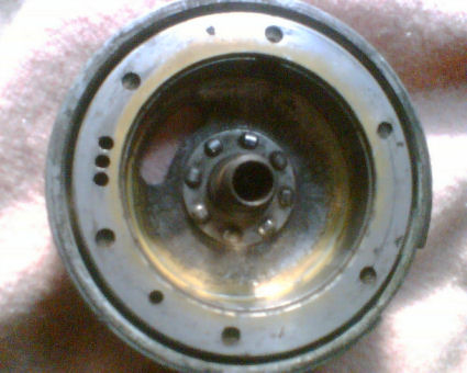

Allora .. sono riuscito a smontarlo senza molto problemi .. anche sè è una special e aveva il bullone quello con la molla in torno.. .vabhè comunque .. .
34,56 KB
24,74 KB
84,79 KB
19,81 KB
DOVE STA LA "A" ci sono 2 tacchette distanti circa un millimetro una dall altra circa .. COSA DEVO FARE!!!!!!????

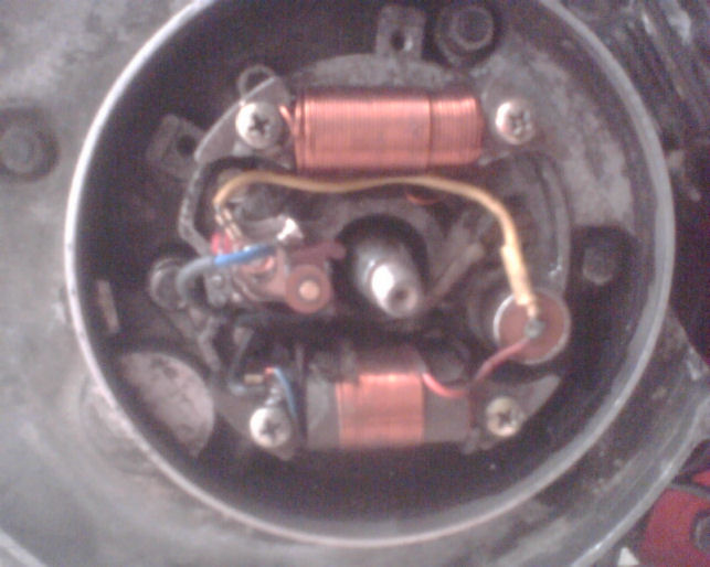

Inserito il - 30/10/2008 : 17:29:40  Mostra Profilo Invia a vespa_90 un Messaggio Privato
si a vederlo così da foto in linea di massima va bene
ma non riesco a vedere chiaramente una cosa: il filo giallo che parte dal condensatore e va alle puntine sulla sinistra, dove è collegato?? alla vite di regolazione delle puntine? in tal caso ci credo che non parte, la scarica le brucia istantaneamente!

Inserito il - 30/10/2008 : 17:54:42  Mostra Profilo Invia a devilfg un Messaggio Privato
Ma una volta sono riuscito ad accenderla .. uff, quindi praticamente cosa devo fare? SE vuoi vado a fare un altra foto miu precisa?

Inserito il - 30/10/2008 : 18:02:43  Mostra Profilo Invia a devilfg un Messaggio Privato
Ma in domande e risp frequenti cè esempi anticipi .. e cè il filo giallo che fa come il mio.. cambia solo il filo blu' che io ho e nel tutorial no!!!

Inserito il - 30/10/2008 : 18:41:20  Mostra Profilo Invia a devilfg un Messaggio Privato
Allora dal condensatore partono il filo giallo e il filo rosso , e alle puntine arriva il filo giallo e un filo blu' che parte da sotto, (vedi foto).. ma il filo rosso che fine ha fatto????? a cosa serve, cosa collega?

Inserito il - 01/11/2008 : 15:21:15  Mostra Profilo Invia a devilfg un Messaggio Privato
FIIIIIIIIIIIINALMENTEEEEEEEEEEEEEEEEE SONO VENUTO A CAPO DI QUESTO ENIGMAAAAA.. .appena ho ancicipato di 3 mm si è messa in moto .. ma il sogno è durato poco .. mi ha fatto sudare cosi' tanto la mezza luna che va tra il perno e il volano . ERA CONSUMATA e non acchiappava il volano.. quella cosa piccola 1 mm per 4 mm mi ha fatto smontare tutto e mi ha fatto sudare 12 cammice.. .GRAZIE A TUTTI .. ora devo solo trovarne una nuova ..!!!!!!!!!!!!11
