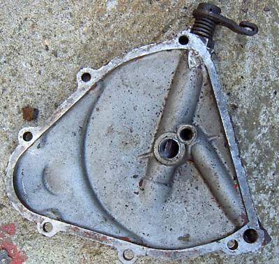

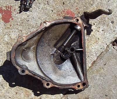

Esistono due ripi di carterino della frizione: uno con la leva di tiraggio lunga (foto 1) e uno con la leva più corta (foto 2).
I motori dotati del carterino con leva corta non dovrebbero presentare problemi nemmeno se viene montata una frizione a 4 dischi. I motori invece che hanno il coperchio della frizione con la leva lunga presentano questo problema.
Se sei tra gli sfortunati ad avere il carterino con la leva lunga, una soluzione definitiva sarebbe quella di sostituire il carter con uno a leva corta, oppure accorciare la leva del carterino di 1/1,5 cm (tagliandola e risaldandola).

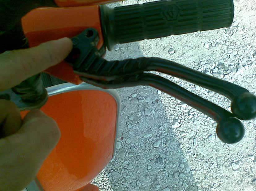

Inserito il - 17/10/2008 : 16:50:25
vi inserisco delle foto del tipo di leva frizione che ho e la relativa differenza fra quella originale(leva sopra) e quella limata per avere piu corsa , può bastare la differenza?

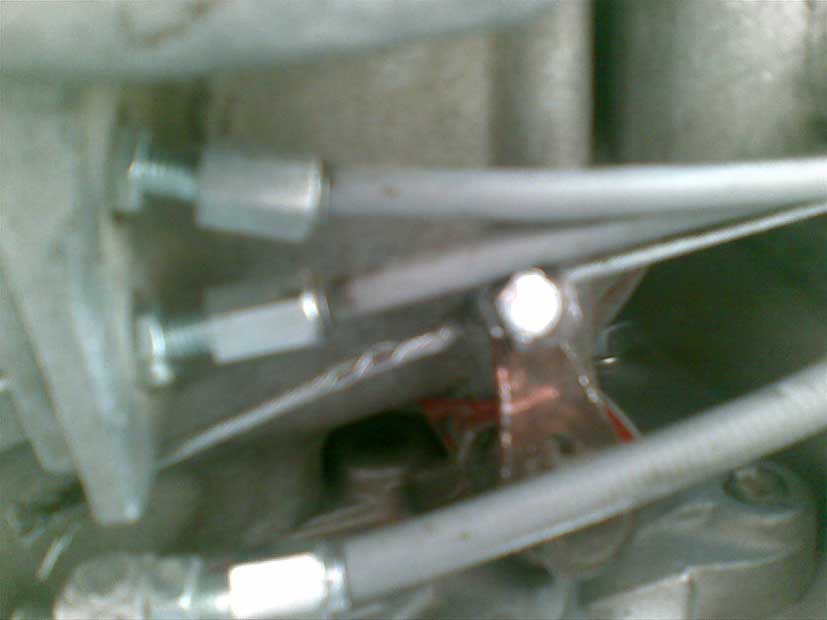

inserisco anche la foto Della leva sotto il motore ,mi sapete dire se è una leva lunga o corta? scusate la foto poco chiara e la grandezza con il tempo migliorerò
