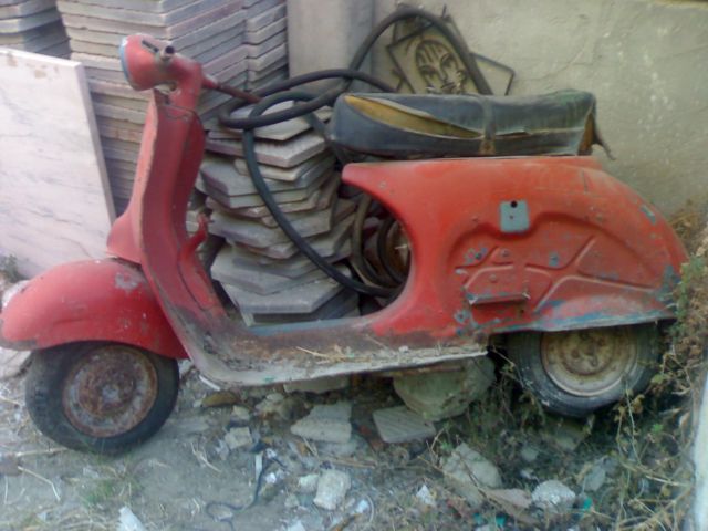

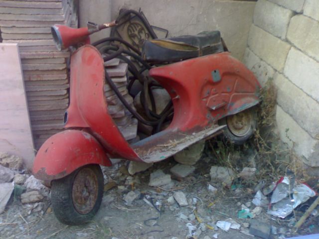

Come da consiglio di un caro amico affetto da una grave forma di vespismo, apro questa discussione confidando nella vostra esperienza e passione.
Premetto che le foto che seguono non sono adatte ai deboli di cuore,possono fare male, specialmente se nel cuore batte una passione vespista!
In agosto, per sbaglio mi sono imbattuto in questa povera Vespa. Sola,cannibalizzata,disastrata, abbandonata alle spalle di un capannone di proprietà di un contadino, proprietario anche della vespa.
Dopo i regolari controlli sulla matricola mi decido, contratto un po' e la porto a casa...
Manca di parecchie parti come le due fiancate, il contachilometri (già recuperato originalissimo con tutto il gruppo sterzo ), il coperchio filtro e il carburatore (anche quest'ultimo già recuperato), ecc ecc ecc..
Un restauro impegnativo, forse troppo, forse impossibile, forse una sfida!
Come diceva un caro amico,
Mai più vespe in abbandono, mai più!
a voi le prime foto:
qui in stato di abbandono
56,06 KB
57,54 KB

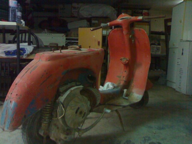

e qui finalmente, dopo tanti anni, sotto un tetto
44,39 KB
Ho iniziato a smontare, a breve nuove foto.

be dai per essere stata abbandonata non è messa malele pedane sono sanissime
synus
1
74 Messaggi
Inserito il - 29/10/2008 : 20:00:51  Mostra Profilo Invia a synus un Messaggio Privato
purtroppo le pedane dal lato strada presentano vari rattoppi sui rinforzi e credo che con la sabbiatura verrà fuori ben atro!
