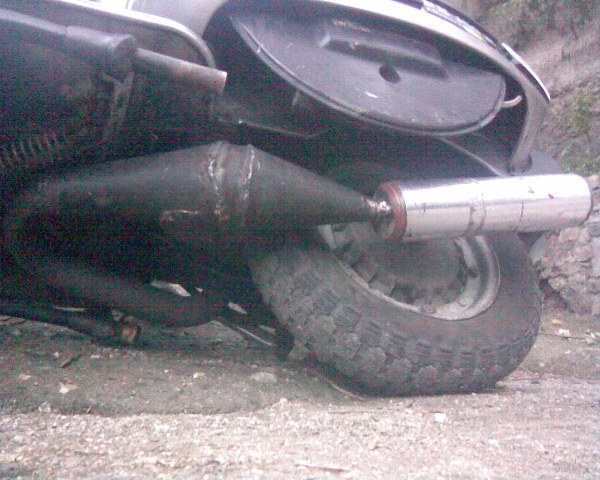

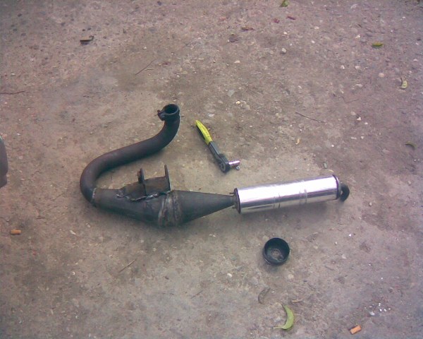

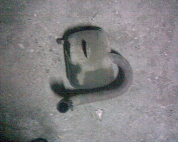

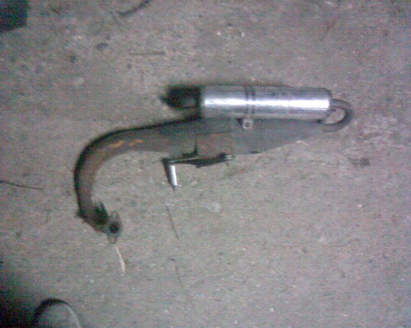

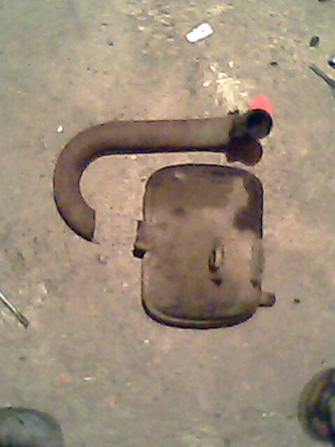

l'altra sera mentre ero a casa mi sono ricordato di avere due marmitte una dig a serpentina x scooter e un padellino,e l'omino del cervello si è attivato
le marmitte in questione....
77,92 KB
78,42 KB

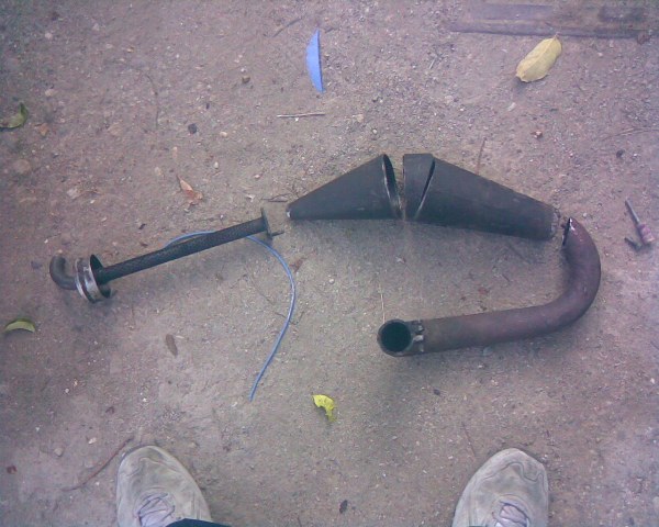

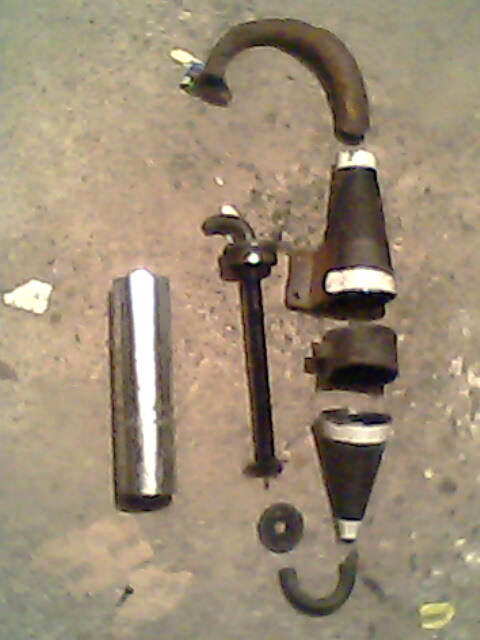

si presentano così dopo averle sezionate
68,24 KB
63,97 KB
questo è il proggetto prima di saldare
83,76 KB
proggetto finito
78,43 KB
93,06 KB
logicamente ho usato la vespa di mio padre come cavia,una px 150 tutta originale,sono arrivato di contakm a 105km/h
l'ho fatta provare a vespinson150 che ha la stessa vespa tutta originale tranne la sito,attendiamo le sue impressioni(abituato al 177 non mi rendo conto io)

dimenticavo....tanto originale che non ho toccato nemmeno la carburazione

bello.
la qualità delle saldature non'è ottima, ma bella idea

si però tengono ancora è in fase di evoluzione,ci vorrebbe una smerigliata alla fine del lavoro

cmq....quanti km/h ho recuperato secondo voi?cioè penso che carburando arriverei a fare 110 115max.....considerando che la px è originale apparte la marma,il modello non ricordo di che anno è però e targata AA....

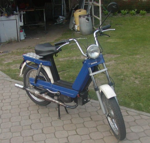

Anche io mi sto avvicinando al mondo delle marmitte artigianali per vespa ma prima ho fatto un test sul mio issimo 75cc polini ecco una foto della marmitta creata da zero.è ancora un po grezza...però
ps non fate caso al terminale lo preso dalla minimoto,non ne trovavo altri...

...no Ciccio, sull'originale solo con la marma scordatele quelle velocità, parti dal presupposto che originale farà 90/95 max...20 km in + te le dà un buon polini raccordato e fatto bene, non solo la marma.
a meno che non ti riferisci al tachimetro allora è anche possibile, ma li devi togliere almeno 15 km...insomma sono fittizzi e non reali.
bel lavoro comunque.

si di contakm dicevo io........cmq sembra molto più aperto il motore.......
