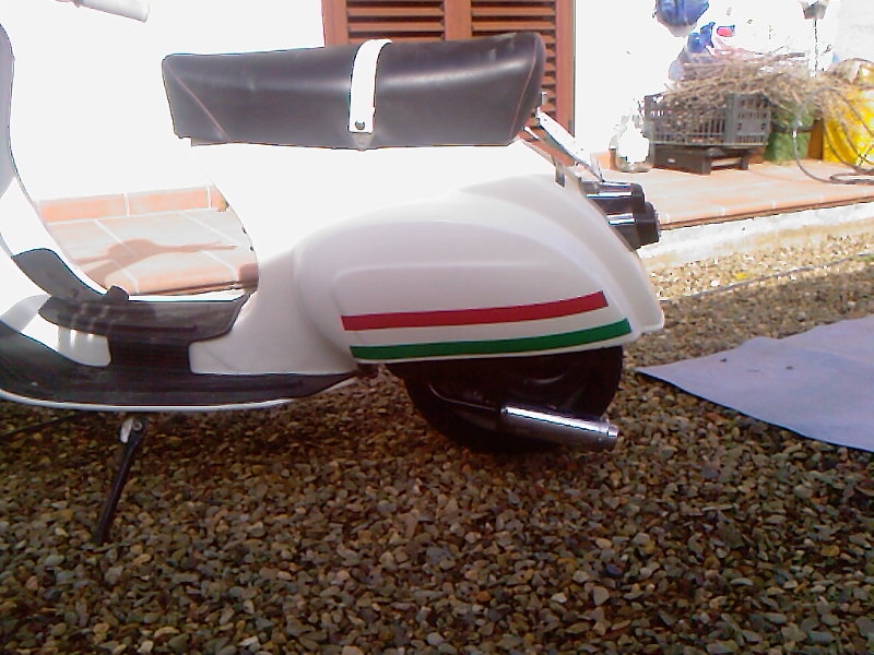

Inserito il - 02/12/2008 : 13:41:04  Mostra Profilo Invia a n/a un Messaggio Privato
bella la marmitta complimenti... anke io l ho finita qualke giorno fa una marmitta artigianale... alla fine nn l ho costruita quasi da zero come te ma un minimo d bricolage l ho fatto anke io...
eccola montata...

Ma ha solo il silenziatore ? Ed è pure + basso...cioè se prendi una scaffa o una bella buca ti parte il silenziatore...

Inserito il - 02/12/2008 : 13:55:06  Mostra Profilo Invia a n/a un Messaggio Privato
e una polini a banana solo ke ha il silenziatore di una minimoto... e bassa xo nn troppo almeno spero... fra poco esco e spero di riportarla tutta intera... il rumore e davvero cambiato.. in meglio eh...
