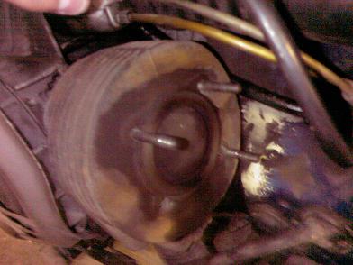

nonriesco a smontarlo,come mai??solo un perno si stacca:(
20,42 KB

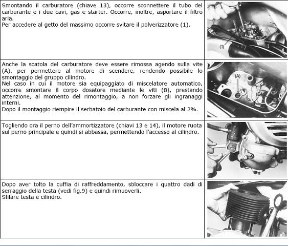

non è necessario togliere i prigionieri (perni) si può fare così...........
64,3 KB

togli la marmitta,tira il cilindro come per farlo uscire(dopo un pochino l'aletta sbatte sul telaio e non viene piu)quindi spruzza un po di svitol alla base dei prigionieri e riprova.
non penso che siano stati stretti a morte

ciao il px è una menata assurda per via di quei cazzi di prigionieri
o con il metodo del dado/controdado togli e poi rimetti tutti i 4 prigionieri
oppure sganci il blocco dall'ammortizzatore
comunque rimane una cagata come soluzione
