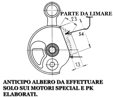

La mia configurazione adesso e' la seguente:
Kit olympia 55mm ( 102 cc. )
campana 24-72
carb. 19-19 getto max 80 ( filtro originale con retina interna )
marmitta polini banana
travasi carter raccordati
albero mazzucchelli anticipato ( l'anticipo e' quello dritto )
cambio 4 marce
il problema e' che la vespa sembra essere grassa,nel senso che non e' bella grintosa come pensavo dovesse essere.
Parte al secondo colpo di pedivella tirando appena l'aria .
se tiro l'aria in marcia il motore si ingrassa ulteriormente!
La sento un po' pigra
Non prende bene i giri al massimo secondo la mia impressione.
Di salita arrivo in terza al massimo e sento come se murasse e non va piu' oltre
Lo stesso di pianura....mettendo la 4 marcia prende velocita' abbondante pero' da l'impressione che non arriva in coppia massima!
La candela risulta essere annerita.
La mia paura e' la seguente:
Non e' che l'albero motore e' troppo anticipato?
E' un mazzucchelli con taglio dritto,ma non so di quanti millimetri
sia anticipato....ad occhio circa 2 cm .
l'anticipo e' del tipo riportato in figura sotto:
