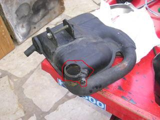

ho smontato la cuffiama di fretta...sul collettore della marmitta cioè dove si attacca al gruppo termico cè una fasciadi ferro con una vite che stringe il collettore,,tutta questa parte è staccata dal motore.che significa?

questa foto l'ho presa dal forum
22,12 KB
smontando la chiapa dx della vespa e affacciandomi sotto ho notato,he la parte evidenziata in rosso si è staccata,che faccio provo ad allentare quella fascia e riattaccare???

allora niente di che!! rimetti la marmita stringi bene

tutto ok ragazzi,si erano spanate le due viti della marmitta,una sono riuscito a toglierla,l'altra l'ha tolta il mio meccanico,nel frattempo mi sono lucidato la marmitta e ho scoperto che è una sito plus(pensavo avessi una marmitta originale piaggio..)comunque ora è bella lucida lucida,l'ho prima grattata con la spazzola di ferro,poi con carta vetratata,infine pulita con la benzina...bel risultato e problema risolto!!
