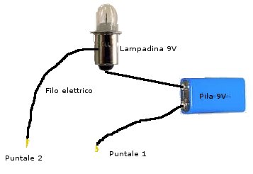

 10,96 KB
Lo schema elettrico è banale: se colleghi i due puntali la lampadina si accende. Quindi per verificare la continuità di un cavo elettrico basta collegare alle due estremità del cavo i due puntali: se la lampadina si accende c'e continuità, altrimenti il cavo è interroto.
Ma veniamo allo statore. Il cavo che dobbiamo cercare per far spegnere la vespa è quello verde che sta nella guaina tagliata. Collega un puntale all'etemità sul della bobina con la carta bianca da cui partono due fili verdi. L'altro puntale lo passi sui contatti fastom della guaina tagliata fino a quando si accende la lampadina. Quando si accende la lampadina hai trovato il cavo che deve andare a massa per spegnere il motore. Collega solo questo cavo col cavo verde dello spinotto dell'impianto della vespa. Per la batteria: al 90% non dovrebbe esserci, comunque controlla aprendo il vano laterale della ruota di scorta: se c'è la vedi perchè è bella grossa all'interno dlela ruota di scorta. Se non c'è, hai due possibilità: 1) il tuo impianto è senza batteria 2) il tuo impianto è con la batteria e il vecchio proprietario della vespa l'ha tolta. Se è stato bravo ha lasciato almeno i cavetti nero e rosso che vanno collegati alla batteria che hanno un diametro di 5mm circa e li ha isolati: li vedi penzolanti da qualche parte. Se, come spesso succede, il vecchio proprietario era un "macellaio" ha tagliato ed estirpato alla peggio dei cavi a caso e allora sei nei guai . Se puoi, fammi tre foto che si vedano bene: 1) della zona dove c'è lo stabilizzatore di tensione nel vano ruota di scorta (una scatoletta di alluminio con delle alette di raffreddamento dove finisce un groviglio di fili) 2) dello spinotto che va all'impianto elettrico della vespa 3) dello spinotto della guaina tagliata che parte dallo statore. A presto.

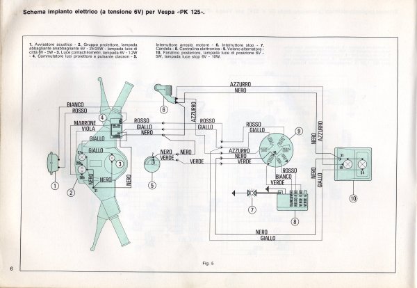

Come vedi la cosa è parecchio incasinata, inoltre non ti assicuro che le luci possano funzionare bene. Un'alternativa sarebbe quella di prendere lo statore (sempre se ci troviamo con le dimensioni, ma credo di si) dal vecchio 50 e montarlo sul 125, portando anche la centralina nera AT (se diversa). In questo caso avresti la funzionalità anche delle frecce. Non so però per l'anticipo perchè non so se il volano del 50 è uguale a quello del 125. Vedi tu...
Questo è lo schema del pk125
