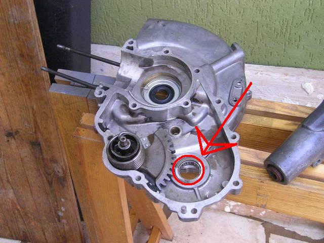

Questa gabbia a rulli
60,16 KB
si trova in vendita???? prezzo?

zanghe 10 euro!

Ti consiglio la skf, l'ho pagata 6€!!!

potete darmi le misure per favore? così levo una scusa al ricambista
60,16 KB
Gabbia tipo Super, Sprint due travasi e GL pre 1968, misura particolare non è la solita gabbia, €45 p4scoli, solo RULLI €20, nonn esiste della SKF, estinta sul Catalogo Vintage sin dal lontano 1997.
Forse zanghe ratti la ha, ma non credo costi 6 euro, mica è quella della PX!

infatti costa 10 paolo!

Lo vende anche zanghe ratti comunque!
