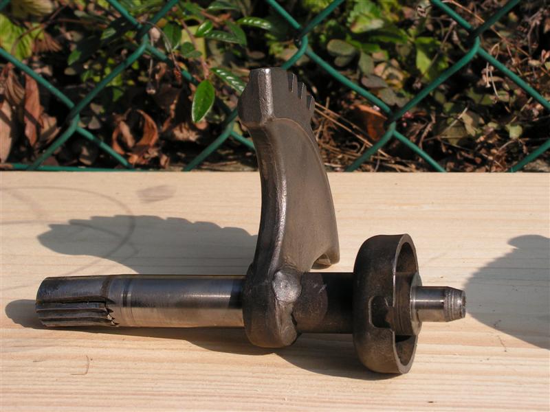

l'ingranaggio in questione è praticamente questo ( leggermente diverso ): come vedi da una parte attacchi la pedivella dall'altra,interno carter, è fatto cosi :
74,98 KB
per sostituirlo devi aprire il motore in 2. Nuovo dovresti trovarlo sui 25/30 euro.
Dai guarda il lato positivo, almeno ora che apri il motore ridai una controllata a tutto e gia che ci sei ti cambi un po di cosette
Città: Altamura
19 Messaggi
Inserito il - 15/10/2008 : 14:05:44  Mostra Profilo Invia a n/a un Messaggio Privato
il pezzo in questione è prorpio quello in foto, dato che l'ho trovato usato, voi cosa mi consigliate? di prenderlo nuovo? e dove trovo le faq per lo smontaggio e rimontaggio completo del motore?
