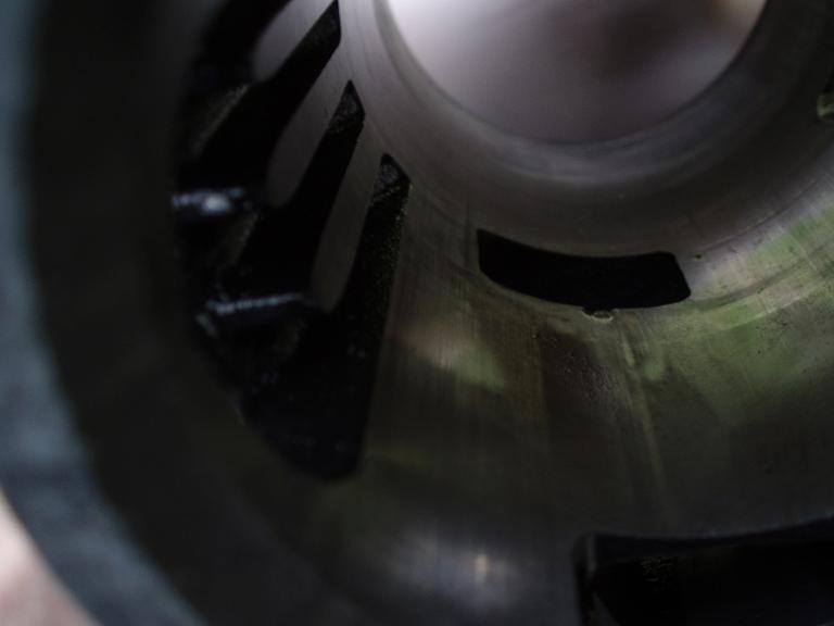

devo chiedervi anche un altro consiglio..
per alzare verso l' alto queste unghiate come posso fare???
il rischio che il dremel mi scappi è tanto alto...
come è alto il rischio che nn venga fuori un lavoro precisissimo lavorando là dentro..
accetto consigli ciao!

per la lavorazione delle unghiate mi sento di consigliarti di lavorare con dremmel e fresetta cilindrica da 3mm di diametro lunga almeno 50 mm!!
questo ti permetterà di lavorare a metà stelo della fresetta,
evitandoti di farla scappar fuori segnando la canna!!
logicamente lavora di fino,
con passate leggere leggere!!
segna la canna con l'indelebile e inizia a scavare con piu precisione possibile!!
però quella canna mi sembra messa molto male...
una rettificata dopo i lavori non gli farebbe certo male!

hoilà!!! si certo.... quello è una foto solo di esempio...
